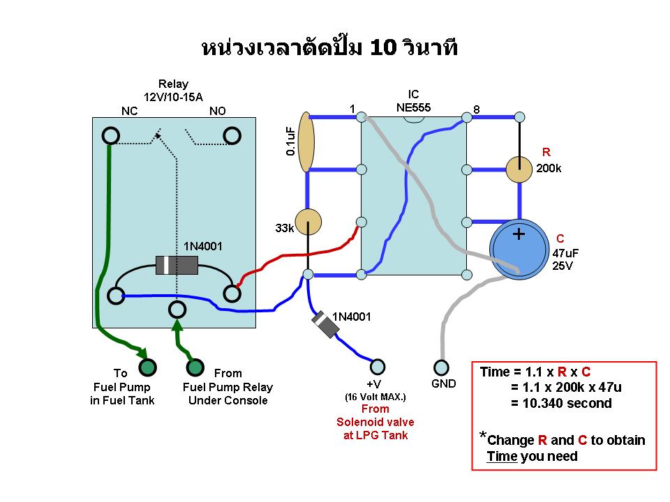

วงจรตัดปั๊มโดยใช้ IC 555 ครับ 10 วินาที

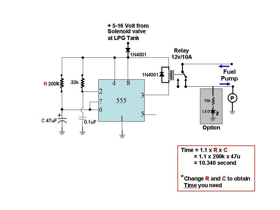

วงจรตัดปั๊มโดยใช้ IC 555 ครับ ออกแบบเอง ทดลองใช้มาพักใหญ่แล้วครับ ใช้ได้ดีครับ
หน่วงเวลาตามวงจรอยู่ที่ 8-10 วินาที ใครอยากหน่วงนานกว่านี้ก็คำนวณตามสูตรได้เลย
ผมลงทุนไปประมาณไม่ถึง 100 บาทครับ
ผมใช้ชุด AC มาประมาณ 1 ปี จึงตัดปั๊มครับ เพราะเจออาการรถสตราท์ติดยากตอนเครื่องเย็น และเร่งน้ำมันไม่ขึ้น แบบว่าพอเหยียบคันเร่งลงไป มันจะวูบรอบตกจนเกือบดับแล้วรอบจะดีดขึ้นอย่างแรงจนรถพุ่งไปข้างหน้าคล้ายๆรถกระชาก
อาการมันเกิดขึ้นหลังจากติดแก๊สไปได้ประมาณ 5-6 เดือน เคยถามที่ศูนย์บริการ เค้าบอกว่าระบบน้ำนันน่าจะมีปัญหา เค้าเลยให้ลองขับน้ำมันตลอด 1 อาทิตย์ แบบว่าหยุดใช้แก็สไปเลย ปรากฏว่าอาการต่างๆหายเป็นปลิดทั้ง หลังจากนั้นผมกลับมาใช้แก็สใหม่ อาการต่างๆก็หวนกลับมาอีก เลยคิดว่าน่าจะลองตัดปั๊มดู
คิดอยู่นานไม่ได้เริ่มซะที กว่าจะได้เริ่มและลองใช้ก็ผ่านไป 1 ปีพอดีครับ
ใครอยากใช้ก็ลองดูครับ ผมใช้อยู่ ยังไม่มีปัญหาใดๆ
ยังไงต้องขอขอบคุณพี่เจ คนติดก๊าซหัวฉีด ที่ให้ข้อมูลตำแหน่งการดึงสัญญานจากโซลินอยล์วาวล์ครับ
