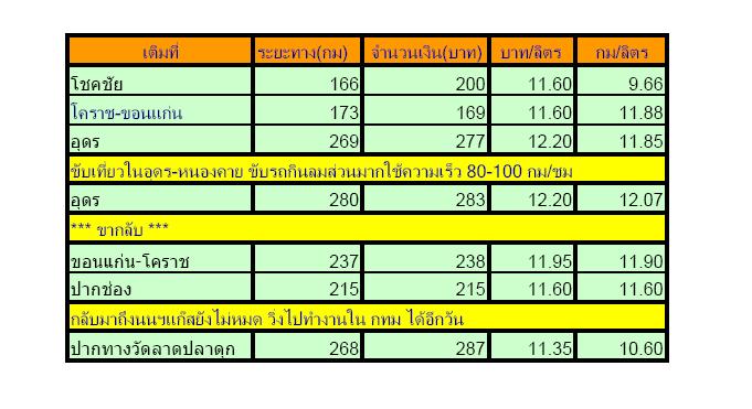

หลังจากจูนครั้งล่าสุด เอาแบบประหยัดๆ สูตรนี้ได้ลองจูนให้พรรคพวกสหาย 1J เกียร์ Auto ลงในSTRADA ยกสูง แล้วได้ผลเป็นที่น่าพอใจ จากเดิมก่อนติด LAMBDA กิน 2.20 บ/กม
หลังติด กิน 2.00 บ/กม ผมรู้สึกผิด เลยตามกลับมาจูนอีกครั้ง ตามสูตรที่ว่านี้
ตอนลองขับจูน กำลังไม่ตก ไม่บอก คนขับก็ไม่รู้ เมื่อกลับไป เหลือ 1.50 บ/กม
สูตรนี้เลยลองเอามาจูนกะรถตัวเอง แล้วฉวยโอกาส ไปลองทางไกล ที่ความเร็วปกติ 100-140 กม/ชม
คือขับแบบปกติ ไม่ต้องไปเกร็ง เพื่อจะเอาประหยัดท่าเดียว ผมจดรายละเอียดการเติมไว้ดังนี้
เติมที่ ระยะทาง(กม) จำนวนเงิน(บาท) ราคาแก๊ส(บาท/ลิตร อัตราสิ้นเปลือง(กม/ลิตร)
โชคชัย 166 200 11.60 9.66
โคราช-ขอนแก่น 173 169 11.60 11.88
อุดร 269 277 12.20 11.85
ขับเที่ยวในอุดร-หนองคาย ขับรถกินลมส่วนมากใช้ความเร็ว 80-100 กม/ชม
อุดร 280 283 12.20 12.07
*** ขากลับ ***
ขอนแก่น-โคราช 237 238 11.95 11.90
ปากช่อง 215 215 11.60 11.60
กลับมาถึงนนฯแก๊สยังไม่หมด วิ่งไปทำงานใน กทม ได้อีกวัน
นนทบุรี 268 287 11.35 10.60
