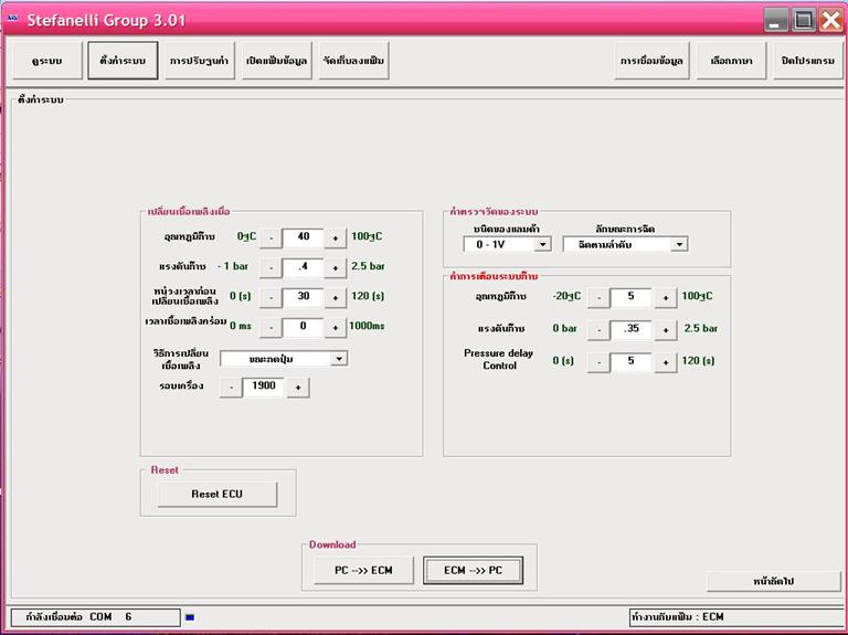

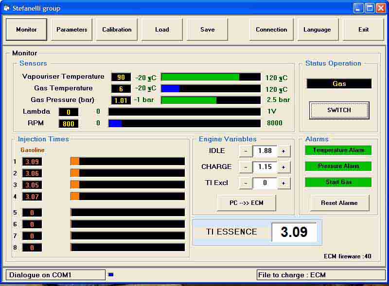

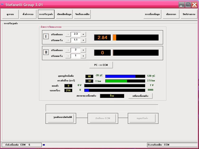

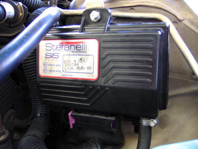

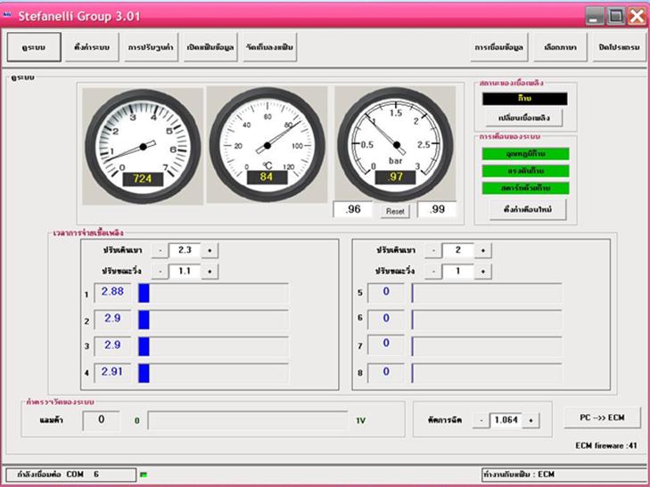

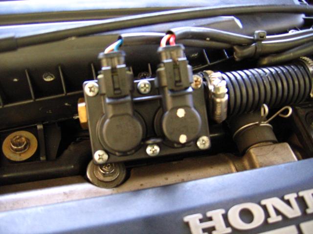

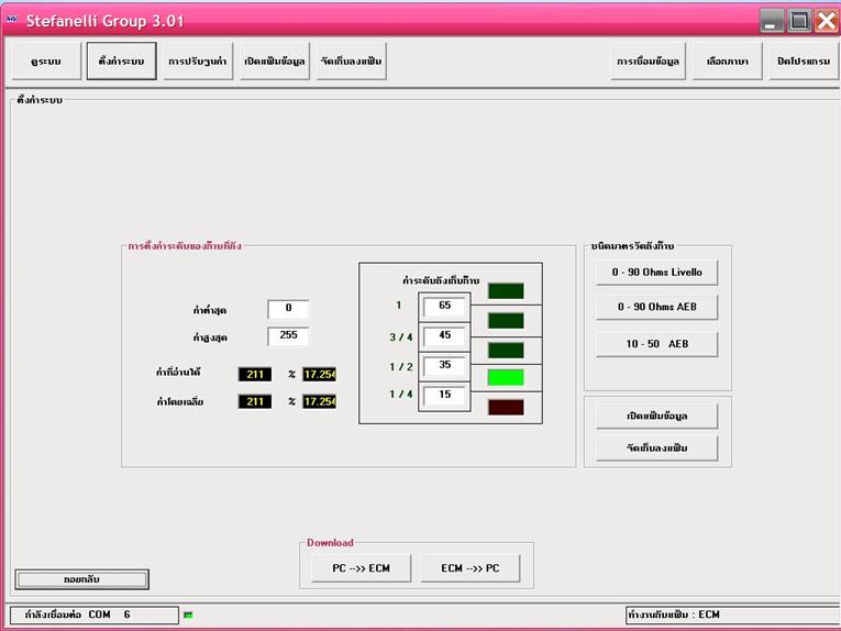

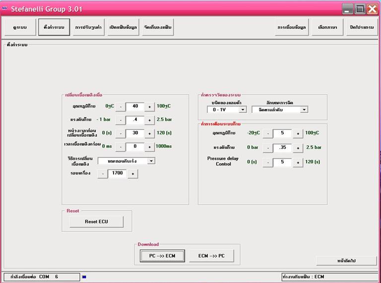

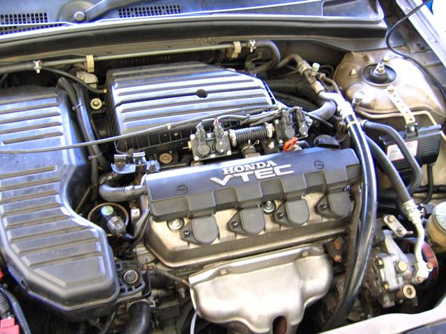

       รถฮอนด้าซีวิค ไดเมนชั่น 1700 cc ติดแก็สหัวฉีดยี่ห้อสเตฟานเนลรี่ทั้งชุด หัวฉีดสีขาว
กินแก็ส 1.8-2.15 บาท/กม.
ปรับจูนมาสองครั้งแล้ว ช่างได้ตั้งค่าให้ใกล้เคียงกับน้ำมันที่สุดตามที่คู่มือระบุ ซึ่งตั้ง Idle(รอบเดินเบา) ไว้ที่ 2.3 และ charge(ขณะวิ่ง) ไว้ที่ 1.1
ใครใช้หัวฉีดยี่ห้อนี้ และรถรุ่นเดียวกัน หรือซีซี ใกล้เคียงกัน ขอทราบการตั้งค่า idle และ charge
ไว้เท่าไหร่ครับ
