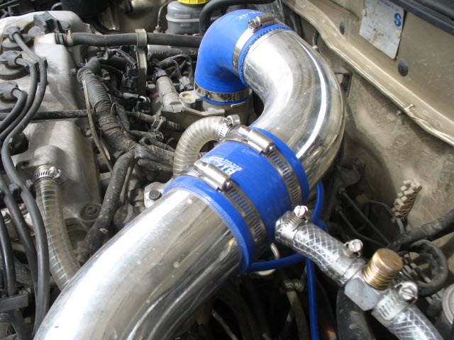

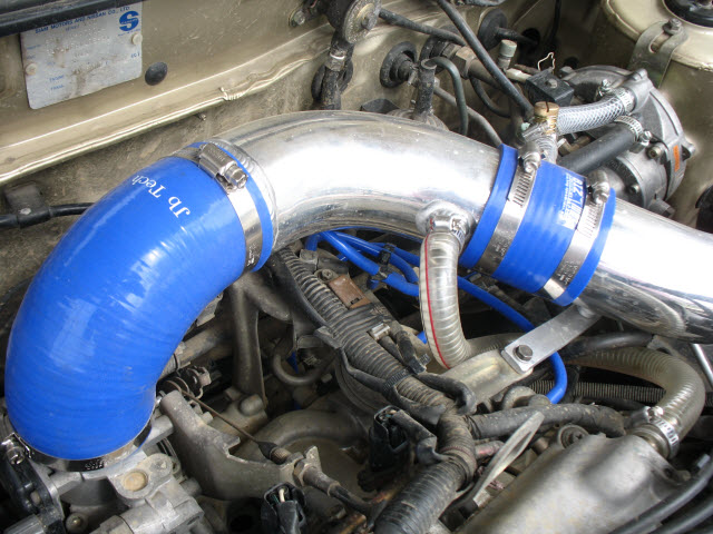

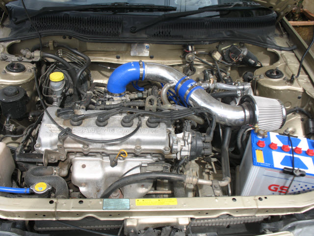

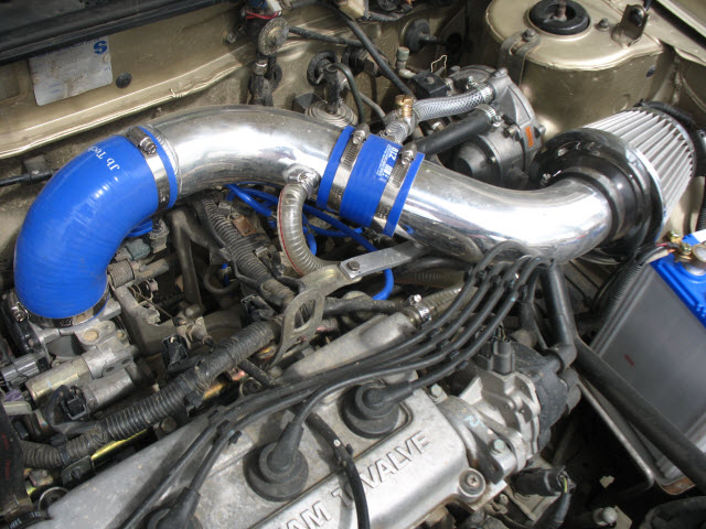

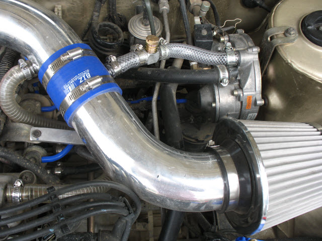

       เนื่องจากพอจะมีเวลาว่างจากงานบ้างเลยทำเล่น ๆ สนุก ๆ เลยเอามาแชร์ให้เพื่อน ๆ ที่ใช้เครื่องตระกูลมาดูกัน
ถอดกรองอากาศเดิมออก แล้ว จัดสรรใหม่ให้สวยงามตามร้านท่ออินเตอร์ทั่วไป แต่จะสวยงามขนาดไหนนั้นขึ้นอยู่กับความตั้งใจของคนทำ และ คนออกแบบไป
งานนี้ผมไปทำที่ บางมดเรสซิ่ง เนื่องจากสนิทชิดเชื้อกับทางพี่เจ้าของ เด็ก ๆ เลยทำให้
Mixer กลึงขึ้นใหม่ทั้งก้อนยัดพอดีท่อ ความยาว 3 นิ้ว วงรอบนอก 72 มิล รูใน 27 มิล
หม้อต้มนมสาวในตำนาน (OMVL) นั่นเอง
