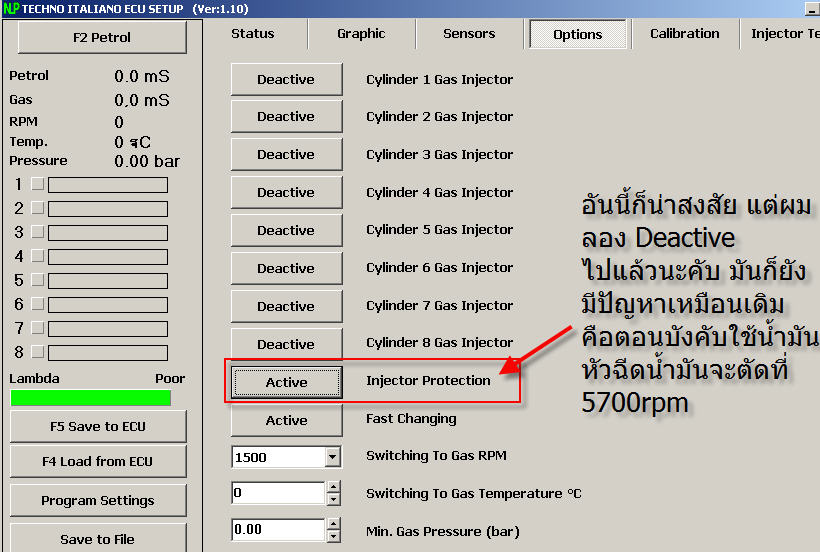

- ปัญหาคือตอนที่ต้องการบังคับใช้น้ำมันเพื่อซิ่ง (ผมกด autoswitch ให้ไฟแดงกระพริบเพื่อที่จะบังคับใช้น้ำมันแล้วคับ) แต่พอวิ่งเร็วๆหัวฉีดน้ำมันตัดหัวทิ่ม ที่ "5700rpm" (มันจะตัดหลัง vtec เปิดไปแล้วนิดนึง) แล้วก็มีเสียงติ๊ดออกมาจากกล่องแก๊ส ตอนนี้ซิ่งน้ำมันไม่ออก กลุ้มใจมากคับ

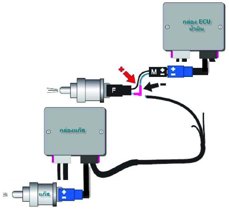

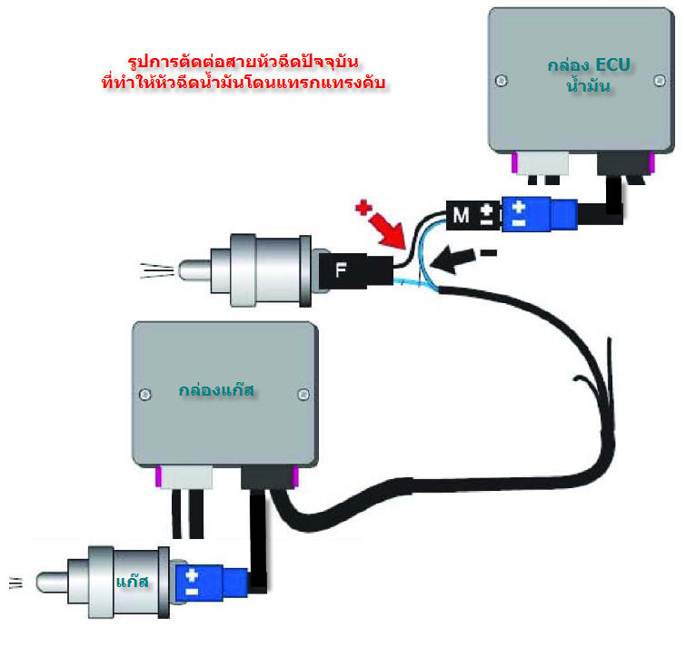

เบื้องต้นผมเดาว่าเครื่อง h22a มันมีการฉีดแบบ half group หรือไม่ก็ full group ในรอบสูง 5700 - 7500rpm ส่วนในรอบต่ำ 0 - 5700rpm หัวฉีดก็ฉีดแบบปรกติ แต่กล่อง NLP มันคงไม่รู้จักระบบนี้มั้งครับ? หรือไม่ก็กล่องแก๊สเสีย? หรือไม่ก็ไวริ่งสายแก๊สผิดสักอย่างมันเลยไปทะลิ่งไปแทรงแทรงระบบน้ำมันตอนที่ต้องการบังคับใช้น้ำมัน?
ข้อมูลเพิ่มเติมที่สังเกตุได้ตอนจูน
- ที่รอบเดินเบา หัวฉีดน้ำมันจะเปิดแค่ 2ms
- ส่วนรอบสูง หัวฉีดน้ำมันก็เปิดสูงสุดแค่ 14ms
รบกวนช่วยแนะนำด้วยคับว่าน่าจะมีอะไรเสียที่จุดไหน ขอพระคุณมากคับ
