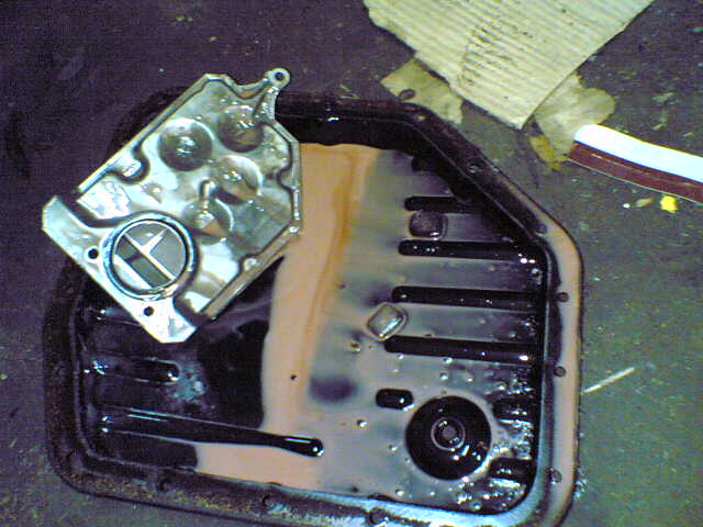

       จากกระทู้เดิมที่ผมลงเครื่อง 5e-fe +เกียร์ธรรมดา(เกียร์เก่าเซียงกง) ผมพบอาการเข้าเกียร์5ยาก มีเสียงเหมือนชิ้นส่วนเบียดกันตอนเปลี่ยนเกียร์ที่ความเร็วเกิน100กม/ชม. รอบเครื่องที่ประมาณ3000รอบ ก็เลยเคลมเกียร์ลูกใหม่ เป็นเกียร์ออโต้+ซื้อคันเกียร์+ออยคูลเลอร์เพิ่ม เป็นเกียร์ออโต้ 4speed( มี โอเวอร์ไดรฟ์) พอติดตั้งเสร็จพบปัญหา เกียร์ไม่ยอมเปลี่ยนในโหมด D (เปลี่ยนแค่3เกียร์โดยดูจากรอบเครื่องที่ลดลง) ช่างเชคสายไฟใหม่ เพราะสงสัยว่าจะระบบโอเวอร์ไดรฟ์ออน( ปุ่มโอดีข้างคันเกียร์) หรือต่อสายไม่ครบ แต่เชคแล้วสายต่อปกติ

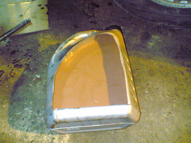

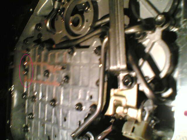

ก็เลยสงสัยว่าน้ำมันเกียร์จะยังไม่ได้อุณหภูมิ พอเครื่องร้อน อาการยังเหมือนเดิมคือเปลี่ยนแค่ 3เกียร์(1-2-3 ) ก็เลยลองดูระดับน้ำมันเกียร์จากก้านวัด พอชักก้านวัดมาดูเจอสีน้ำมันเป็นนม (รสสตอร์เบอรรี่) เพราะสีชมพูหวานแหวว มาก เลยถอดแคร้งด้านล่าง ถ่ายออกมาดูเจอน้ำปนน้ำมันอย่างที่เห็น
