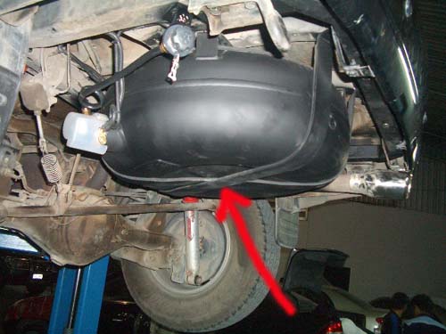

ชัดเจน สำหรับถังโดนัท ว่าติดได้ หรือ ไม่ได้ แจ้งขนส่งได้หรือไม่ได้ ครับ
