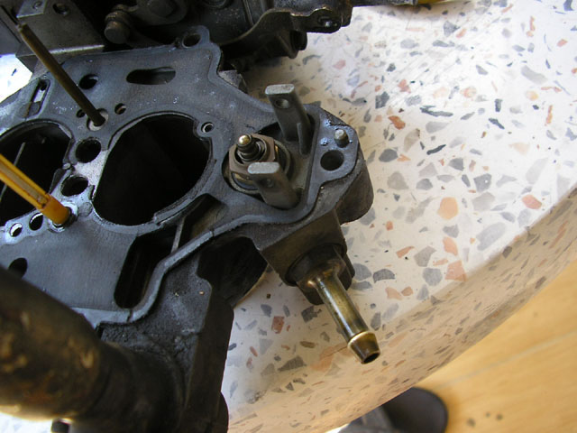

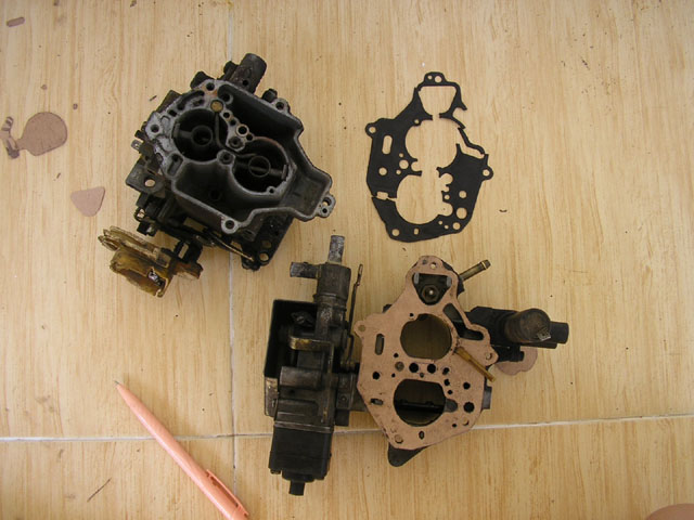

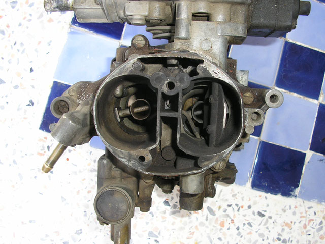

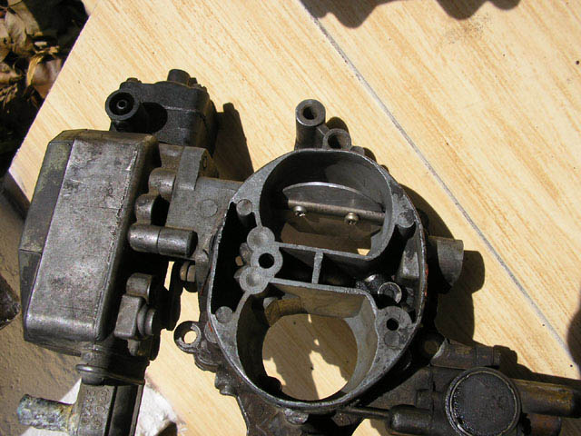

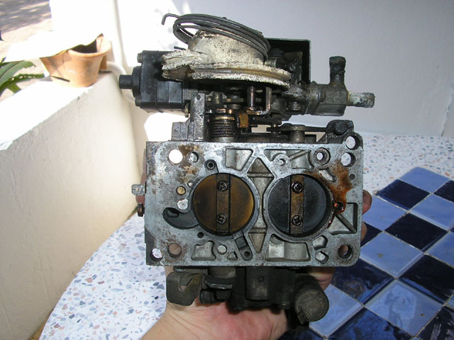

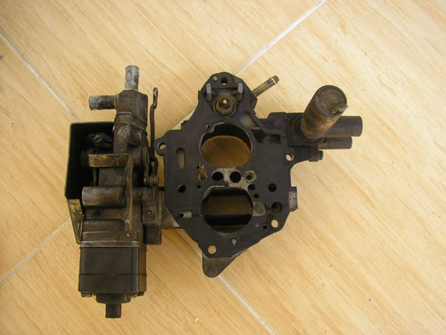

       ไม่ได้ใช้น้ำมันมานานเลยลองใช้หน่อย ปรากฎว่าน้ำมันล้นออกมาทางรูระบาย อ้าวเป็นไรเนี่ยลองค้นดูในเนตเค้าว่าเป็นที่ลูกลอยก็เลยปล่อยมันไว้อย่างนั้น พอว่าวันนี้เกินคึกอยากลองของเลยถอดคาร์บูมาล้างสักหน่อย เริ่มจากถ่ายรูปก่อนเลยเดี๋ยวใส่ไม่เหมือนเดิมจะแย่ เริ่มถอดกรองอากาศ ถอดมิกซ์ ถอดสายต่างๆเยอะจริงๆ พอถอดเสร็จ ทำใจสักพัก ... เอ้า เริ่มถอดคาร์บูติดแน่นดีจริงๆ ต้องแงะก่อนแล้วโยกซ้ายโยกขวา กว่าจะออกเมื่อยหลังจัง เอาคาร์บูมาดู หือดำมากฝุ่นดำเกาะหนาเลย เริ่มไชน๊อตถอดคาร์บูอีกชั้น พอแกะออกปะเก็นขาด โอยแย่แล้ว เลยขี่คาวาฯคู่ชีพออกไปซื้อปะเก็น คนขายถามเอาปะเก็นแบบไหน มีปะเก็นหนัง ปะเก็นไฟ ปะเก็นไม้ก๊อก เราก็ไม่รู้บอกคนขายว่าใช้กับคาร์บู คนขายบอกไม่รู้ขายอย่างเดียว อ้าว เลยเดาว่าเป็นปะเก็นหนังแบบบางก็แล้วกัน กลับถึงบ้าน เอาปะเก็นขาดมาต่อกันแล้วเอาไปวาดบนปะเก็นแผ่นแล้วก็ตัดๆๆๆ (เซ็งมาก นีกในใจไม่น่าหาเรื่องเลย) เอาไปลองใส่และก็แก้ไปเรื่อยๆจนเสร็จ เอาลูกลอยไปลองลอยน้ำดูอ้าวก็ลอยนี่หน่า ตัวลูกลอยบอบบางมากต้องจับเบาๆเดี๋ยวก้านมันเบี้ยวแล้วจะแย่เพราะมันจะไม่สมดุลกันทั้งสองข้าง เอาละ ล้างคาร์บูดีกว่ากำลังจะออกไปซื้อน้ำมันเบนซิน นึกขึ้นได้ที่รถก็มีเปิดปั๊มติ๊กเอาขวดไปใส่ แล้วก็ล้าง โอย..ทั้งเหม็น ทั้งดำ ทั้งแสบ ถอดนมหนูมาเป่า พอล้างเสร็จปล่อยให้แห้ง พอแห้งเริ่มประกอบกลับ
เอาไปใส่รถยังไม่ใส่กรองอากาศและมิกซ์ ลองเปิดปั้มติ๊ก เฮ้น้ำมันไม่ล้นแล้ว ปั้มก็ตัดด้วย ลองสตาท อ้าวไม่ติด ลองอีก ไม่ติด ลองอีกก็ไม่ติด เครียดทันทีทำไงดีเนี่ย นั่งนิ่งๆทำใจสักพัก ลองกลับไปใส่กรองอากาศดูลองสตาทอีก ติดชึ่งเลย สงสัยอากาศมันจะมากไปมั้ง เครื่องเดินนิ่งเลย ลองเบิ้ลแรงๆ แจ๋วไม่สะอีกเลย ปล่อยเดินเบาสักพักไปดูที่ท่อไปเสียมีไอน้ำออกมาด้วยเยี่ยมเลย ดับเครื่องใส่มิกซ์กลับลองใช้แก็ส ปกติดี เป็นอย่างที่เค้าว่าจริงๆ จะให้แก็สดีน้ำมันต้องดีก่อน งานนี้เลยคุ้มค่าเหนื่อย สงสัยมันจะสกปรกมากลูกลอยมันเลยค้างอันนี้เดาเอา จบ มีรูปให้ดู
