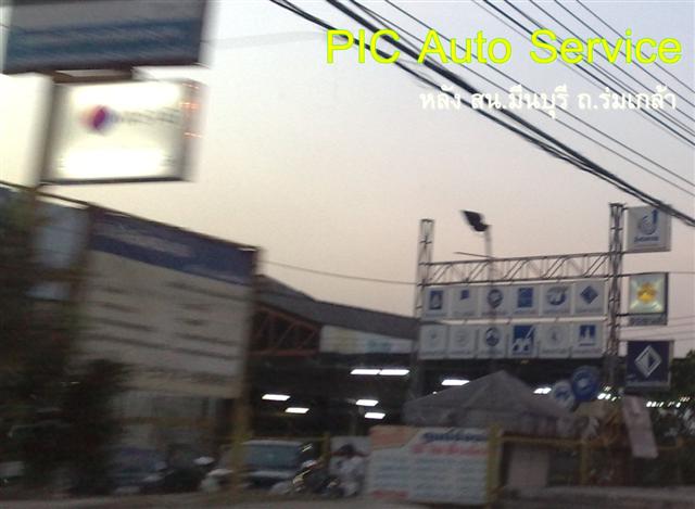

เรื่องมีอยู่ว่าได้นำรถยนต์เข้าเปิดเคลม และซ่อม 4 ชิ้นส่วน ได้แก่ กันชนหน้าต่อเนื่องมาที่ฝากระโปรง กระโปรงหลัง และกันชนหลังด้านซ้าย (ส่วนที่ไม่ยอมทำให้เรียบร้อย) ตามประกันภัยชั้น 1 ของ บ.ประกันภัย ที่
อู่ PIC AUTO Service หนัง สน.มีนบุรี ถ.ร่มเกล้า แขวง/เขตมีนบุรี กทม.
