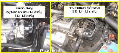

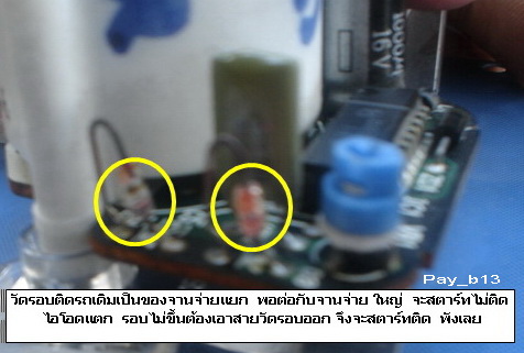

       สืบเนื่องจากเดิม GA คาร์บู จานจ่ายแยก (จานจ่ายเล็ก) แล้วเปลี่ยนมาเป็น จานจ่ายใหญ่ ตามภาพ ซึ่งมันสตาร์ทไม่ติด ต้องเอาสายเข้าวัดรอบออก ปรากฏว่า สตาร์ท แล้วแกะ วัดรอบออกมาดู พบไดโอดใหม้ 2 ตัว จากนั้น เลยถอดสายออก ต่อวัดรอบซิ่ง ขนาดเล็ก ก็ขึ้นปกติ

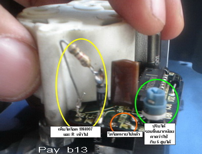

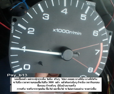

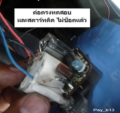

จากนั้นได้ไปได้ซื้อเรือนไมล์วัดรอบ มาอีกอัน น่าจะเป็นของเท๊กซี่ พอแกะออกดู ก็ปรากฏว่า มีการต่อ ไดโอด กับ R เพิ่มเติม ซึ่งดัดแปลงมาแล้ว ก็เลยนำมาต่อ ปรากฏว่าขึ้นแล้ว และสตาร์ท ติด แต่มีปัญหาตรงที่ ว่า รอบจะสวิงๆ ไม่นิ่ง เป็นอย่างนี้อยู่ตลอด มีวิถีทางแก้ไข หรือไม่ครับ
