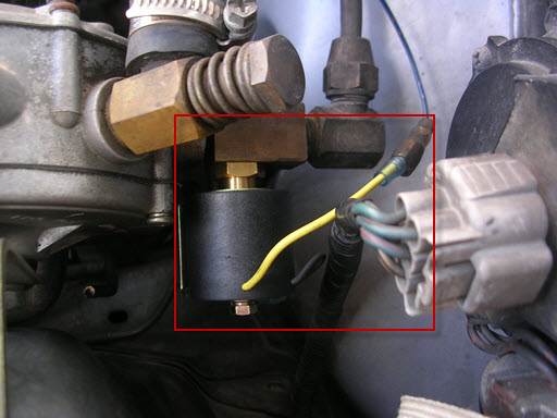

!!! ช่วยด้วยครับ !!! หม้อต้ม Hana H6000 เมื่อดับ switch เครื่องยนต์ หม้อต้มยังคงทำงาน มีกลิ่นแก็สออกมา start ไม่ติด
จาก ถาวร (089-137-8180)
จันทร์ที่ , 27/10/2551
เวลา : 08:47
203.146.114.180
อ่านแล้ว = 4150 ครั้ง
       รบกวนท่านผู้รู้ทุกท่านด้วยครับ

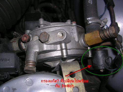

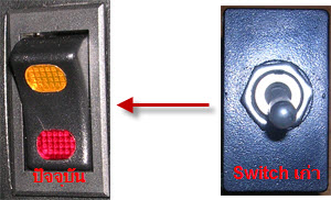

รถผม Toyota collora 1.6 seg (111) ติดแก็สมาเกือบ 3 ปี เป็นระบบดูดธรรมดา หม้อต้ม hana h6000 วาวล์มือหมุน (opd) manual switch ช่วง 3 - 4 เดือนที่ผ่านมา ผมมีปัญหา เมื่อดับ switch เครื่องยนต์ หม้อต้มยังคงทำงาน มีกลิ่นแก๊สออกมาชัดเจน ตอนแรกไม่ทราบ จอดรถค้างคืน ปรากฏว่าเช้า start ไม่ติดเลย (start ด้วยน้ำมันก็ไม่ติด) เปิดฝากระโปรงหน้า กลิ่นแก๊สฝุ้งไปทั้งห้องเครื่อง หม้อต้มมีเสียงทำงาน มีไอน้ำเกาะและเย็นมาก ช่างบอกว่าเป็นเพราะมีแก๊ส+น้ำมันเข้าไปมากเกินไป จึงทำให้ start ไม่ติด หลังจากนั้นไปให้ร้านแก๊สที่ติดดู ช่างบอกว่า กรองแก๊ส+switch น่าจะมีปัญหา? เลยหาของเก่าเปลี่ยน ก็ใช้ได้
