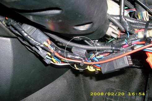

       คือรถผมติกระบบ mix ครับไม่ได้ตัดปั้มติกครับ เมื่อสองวันที่ผ่านมาวิ่งไปต่างจังหวัด พอถึงที่หมายลงจากรถก็พบว่าน้ำมันมันรั้วครับ ท่อที่ออกจากปั้มที่อยู่ท้ายรถเลยไม่แค่ทำความสะอาดและไม่เติมน้ำมันเข้าไปเพราะถ้าเติมมันก็ออกหมดครับ เลยวิ่งแก๊สกลับกรุงเทพฯปรากฎว่าพอน้ำมันหมด ปั้มมันทำงานแบบไม่มีน้ำมันครับปั้มติพังเลยเครื่องดับไฟเอ็นจินโชค้างเพราะฟิวส์ขาด(ปั้มมันไหม้ครับ) เลยหาอยู่พักใหญ่ เลยถอดสายไฟที่จ่ายปั้มติกออก(เท่ากับตัดปั้มโดยปริยายครับ) เลยมานังคิดว่าถ้าตัดปั้มติกตั้งแต่แรกเหตุการนี้ก็ไม่เกิดครับ เลยอยาเตือนเพื่อนว่าตัดดีกว่าไม่ตัดครับ ติกราคาแค่500บาทแต่ถ้าเสียระหว่างทางละก็ นรกแน่ครับ
