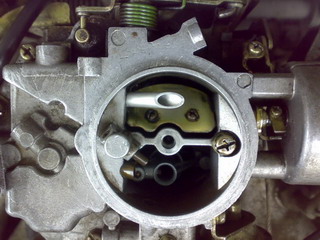

       วิธีการใช้น้ำยาล้างคาร์บู Speed 99
1.ดับเครื่องถอดกรองอากาศออกพ่นน้ำยาใส่ในคาร์บู ข้อควรระวัง อย่าให้ถูกสายที่เป็นยางและโอริงทิ้งไว้สักพัก
2.สตร์ทเครื่องเร่งเครื่องแล้วพ่นน้ำยาลงในคาร์บูจนหมดกระป๋อง(ขนาดเล็ก)
3.ดับเครื่อง 5-10 นาทีแล้วสตาร์ทใหม่เร่งเครื่องแรงๆหรื่อขับออกตัวแรงจนควันหายขาว

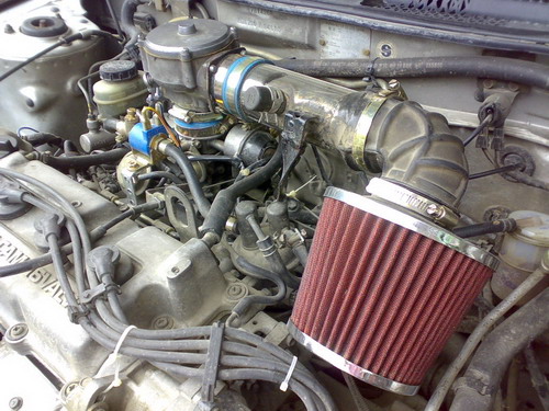

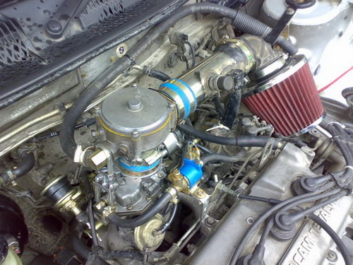

ปัญหามีอยู่ว่า ( ติดแก๊สมาเมื่อ 4 เดือนที่ผ่านมา )
- ก่อนล้างรถสตาร์ทต้องเหยียบคันเร่งช่วย(ก่อนติดแก๊สไม่เคยเป็น)แก้ไขปรับสายเร่งช่วยขับไปได้ประมาณเดือนเศษปรับสายเร่งช่วยอีกคราวนี้เครื่องฮีตเกิดจากสาเหตุปีกผีเสื้อสกปรกใช่หรือไม่ แล้วถ้าไม่ใช่คืออาการอะไร
- หลังจากล้างสตาร์ทติดง่ายรอบยังสูงทอดลองปรับลดลงดูจนกลับสู่ระยะเดิมสายเร่งไม่ตึงคืออยู่สภาพปรกติก่อนปรับ แต่เครื่องเดินเบาสะดุดบางจังหวะ สาเหตุเพราะหัวเทียนใช่หรือไม่ (5 ปีแล้วหัวเทียนไม่เคยเปลี่ยน แต่ถ้าจะเปลียนใช้แบบไหนดี) แล้วถ้าไม่ใช่คืออาการอะไร
- ตั้งแต่ติดตั้งแก๊สมาอัตราการสิ้นเปลืองอยู่ที่ 5-6 กม./ลิตร วิ่งรอบเมืองตลอดแถวถนนกิ่งแก้ว-คลองขุด ความเร็ว 60-80 กม./ชม. ระยะทาง (จากการสำรวจจุดการติดตั้งแก๊สมีจุดบกพ่องที่น่าสังเกตอยู่หลายอย่าง) สิ้นเปลืองไปหรือเปล่า (ช่วยบอกวิธีจูนหน่อยครับ)

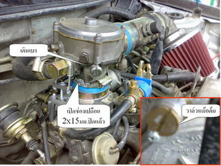

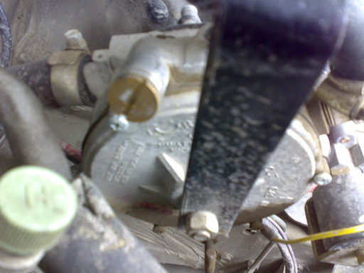

1.วาล์วที่ถังแก๊สหมุนเปิดจนสุดเกลียว
2.หม้อต้มก็หมุนมาทางตำแหน่ง Rจนสุดเกลียวเหมือนกัน
3.รอบเดินเบาที่ Mix ปรับได้ตามต้องการปรกติ
4.ระหว่าง Mix กับ คาร์บู มีการเปิดช่องอากาศไม่ผ่านกรองช่องประมาณกว้าง 2 มม.ยาว 15 มม.
