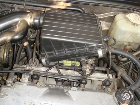

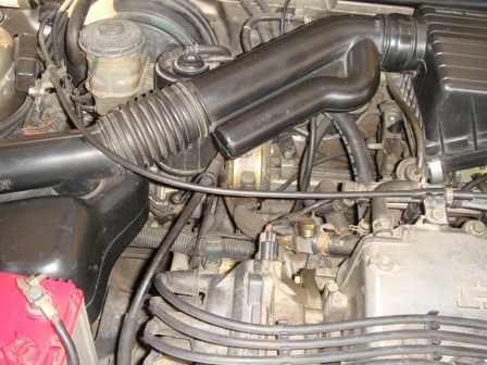

เริ่ง แล้วรอบ ตก แก๊ไม่หายสักทีคับ เช๊ค ทุกอย่างมาหมดแล้ว honda city typez คับ ช่วยด้วยคับ
จาก honda
เสาร์ที่ , 11/10/2551
เวลา : 15:26
124.122.148.65
อ่านแล้ว = 10532 ครั้ง
       ใช้ honda city type zคับ เพิงติดแก๊ส มา สองเดือนกว่า
จากความเดิม พอมีอาการ ก้อไปเปลี่ยน หม้อต้มใหม่ มาแล้ว ก้อยังไม่หาย
เปลี่ยน mixer มาแล้วก้อยังไม่หาย
จากที่ผมสังเกต อาการ มันจะเป็น ช่วง ที่เราขับไปประมาน 40 - 50 แล้ว ผ่อน แล้วพอจะเหยียบลงไปอีกที รอบก้อจะตก จะมีเสียง ครืดๆๆๆที่หน้าเครื่อง AF miter โชว 0 คือไม่มี แก๊ซ เข้าไปเผาไหม้ (เหมือนว่า ไม่มีลมดูจาก ลิ้นปีผีเสื้อ)
ลองสังเกต ดีดี เหมือนช่วงจังหวะ การเปลี่ยนเกียร์ ไม่สมดุล หรือยังไงนี่ แหละ เหมือนปะมานว่า เหยียบ อยุ่ 40 - 50 เกียร 2 หรือ 3 พอ ผ่อน ปุ๊ป เกียร ไม่ ลง พอเหยียบ ต่อ เลยวูป อันนี้คิดเองนะคับไม่รู้เท๊จจริงอย่างไร
จึงเอาเข้า 0
0 ปรับสาย คิกดาวให้ จึงทำให้อาการดีขึ้น แต่ตามาด้วย การกระตุกของเกียร์ ขับไปสองวัน ก้อมีอาการรอบตกอีกแล้ว
แล้วก้อเอาเข้า 0 อีก ตรวจพบ คอยจุดระเบิดมีรอยไหม้ 0 จึงเปลี่ยน หมดไป 2400 กว่าๆ
กลับออกมาก้อยังไม่หาย อีกคับ ก้อกลับเข้า 0 อีก ที 0 ก้อเช๊ค ทุกอย่าง หมด ลิ้นปีผีเสื้อ วาว ท่อไอเสีย หมด ปกติ หมด
ทีนี้ รอบตกมาจาก สาเหต อะไร เนี่ยยยย :yoyopack54: :yoyopack31:
ตอนนี้ เริ่มมาสังเกตที่ยาง ล้อรถ ผมใช้ ล้อ max lenso 15" ยาง ขอบ 195/60 ไม่รู้ว่าปกติ หรือเป่า
เพื่อนๆไคใช้ ขนาด เท่าผม ติดแก๊ซ แล้วมีปันหาหรือเป่า หรือใครมี อะไรแนะนำด้วยคับ แก้ไม่หายว่าจะถอดออกแหะ น้ำมันกำลังถูก เหอๆๆ :rabbitrap00:
