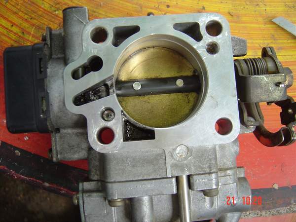

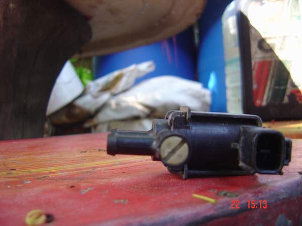

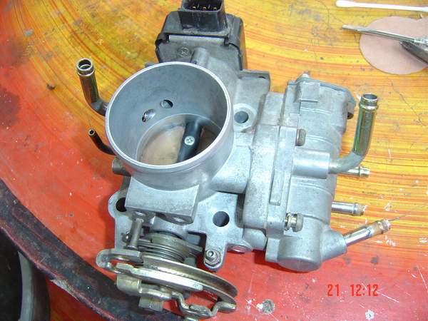

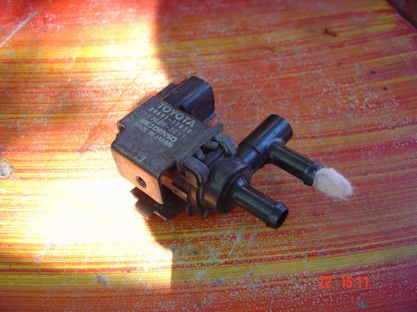

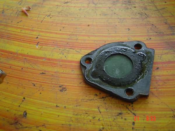

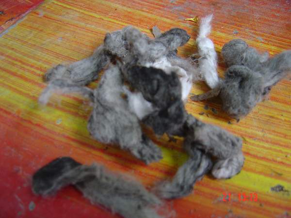

       ใช้โดเรม่อน(เปลี่ยนเป็นเครื่องหัวฉีดแล้ว 1300 cc) ติดแก็สได้ปีเศษๆ (ระบบฟืกซ์มิกซ์)

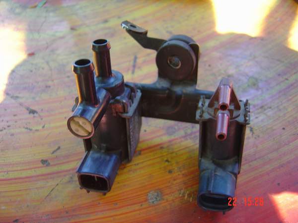

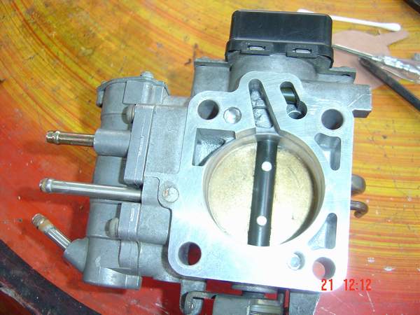

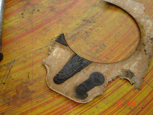

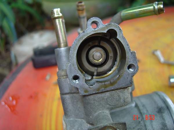

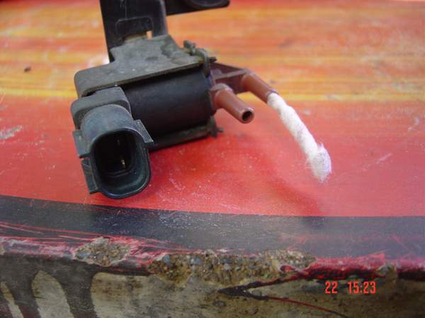

แบคที่ท่อไอเสีย 2ครั้ง(ไม่เคยมีตั้งแต่ติดตั้ง) เปลี่ยนหัวเทียนก็หายไป (ใช้หัวเทียนเบอร์เดิมๆ) ไม่กี่เดือนต่อมา เบาดับ เปิดแอร์ดับ(ในรอบเดินเบา) จูนใหม่ไม่หาย (เปลี่ยนหัวเทียนแบบเข็มเลยครับ)แก็ไขไปใช้ไปเรื่อยๆจนวันหนึ่งสตาร์ไม่ได้(แบตเสื่อม)เปลี่ยนแบตใหม่ อาการเบาหรือเปิดแอร์ดับหายไป ดีใจนึดว่าหายแล้วใช้ได้ไม่นาน เอาอีก...คราวนี้เปลี่ยนสายแวคค่ำใหม่มั้งหมด อาการดีขึ้นมาใช้ได้อีกหลายเดือน บะ เอาอีกแล้ว มันมาอีกแล้ว ทีนี้ถอดปีกผีเสื้อล้าง ชุดควบคุมรอบเดินเบามาล้างทำความสะอาดทั้งหมด ตรงไหนมีรูที่แก๊สผ่านได้ล้างให้หมด โอ......รอบนิ่งดีกว่าเดิมแฮะก็คิดว่าหายแล้ว เวร....ไม่นานกมันกลับมาอีก มันจะเอาไงแน่วะ เหลืออีกที่เดียว จานจ่าย เอาวะ ถอดเป็นถอด โอ......สนิม สกปรกพอดูขัดๆล้างๆ(ด้วยน้ำมันเบนซิน+กระดาษทรายอะเอียด)เล่นจนสะอาด เครื่องนิ่งมากทั้งตอนเปิดแอร์ และปิดแอร์ในรอบเดินเบา ครับหมดแล้วทุกที่ๆจะทำความสะอาดในระบบ เหลืออะไรอีกบ้างที่ยังไม่ได้ทำ ใครรู้ช่วยบอกที ตอนนี้ใช้มา 3 เดือนแล้วยังไม่ปรากฤฎอาการเดิมๆให้เห็นอีกเลย
อาการที่เบาดับที่เป็นอยู่เป็นเฉพาะตอนวิ่งสักระยะหนึ่งพอดับเครื่องแล้วสตาร์ทใหม่ ถ้าตอนเช้าตั้งแต้สตาร์ทแล้ว วิ่งถึงไหนถึงกันไม่มีอาการเบาดับเลย จอดดับเครื่องแล้วสตาร์ทใหม่เจอทันที แบนี้เขาเรียกว่า แก็สเป็นพลังงานสะอาด ระบบก็เลยต้องสะอาดตามไปด้วย ที่บ่นๆให้ฟังกันอาจมีประโยชน์กับบางคนนะ
