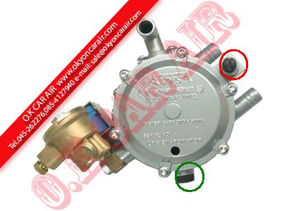

       ใช้mazda 323 ซีดานปี94 ใช้หม้อต้มแก็ส aldesa มิ๊กเซอร์รูปสี่เหลี่ยมติดหน้าแอร์โฟลวรูมิ๊กขนาด 28 มม.จากข้อมูลที่ให้มามีสาเหตุมาจากอะไรได้อีกบ้าง คือหลังจากเปลี่ยน airflow ใหม่แล้วได้เปลี่ยนหัวเทียน สายหัวเทียน คอยล์และตั้งไฟแก่เกือบสุด ก็ยังแบ็คอยู่ตอนนี้กลัวมากเพราะแบ็คแต่ละทีรุ่นแรงมาก ท่ออากาศแตกและกลัวแอร์โฟลวจะพังอีกเพราะราคาแพงและหาซื้อยาก ท่านใดรู้สาเหตุที่แท้จริงช่วยทีครับ ( เออ..ลืมบอกไปว่าหลังจากเปลี่ยนairflowหัวเทียน สายหัวเทียนและ คอยล์แล้ว ปรับแก็สเยอะไม่แบ็คแต่กินแก็สมากเติม 600 วิ่งได้ 250 กม.เลยจูนใหม่ตามคำแนะนำของผู้รู้ต่างๆที่แนะนำโดยปรับsens 1 1/2 รอบ idel 1 รอบและpower valve 1 1/2 รอบแล้วสตาร์สเครื่องด้วยแก็สพอออกตัวเร็วๆแล้วเสียงดังปังเลยครับ จะปรับอย่างไรไม่ให้แบ็คและกินแก็สอยู่ในระดับพอๆดี ประมาณ1.5 บาท/กม.ครับ)
