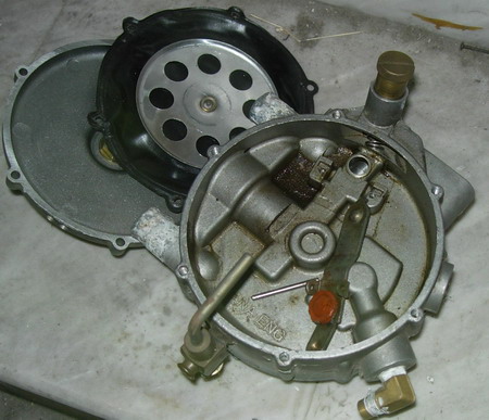

       รถ Tota ใส่เครื่อง 4A-GE ครับ ติดตั้งแก้สระบบดูด (ทำเองนะครับ) ใช้หม้อต้มของ Hana รุ่น H6003 กับมิกเซอร์ทั่วๆไป แต่ปัญหาตอนนี้ก็คือเครื่องไม่สามารถที่จะใช้แก้สได้ ตรวจสอบหมดแล้ว ตอนเป็นแก้ส (ต่อติ๊กสายตรงทั้งที่หม้อแล้วมัลติวาล์วให้แก้สไหลมา) ตัดหัวฉีด ตัดปั๊มติ๊ก ตอนใช้เป็นน้ำมันปกติวิ่งดี แต่แก้สไม่ติดเลย มิกเซอร์ก็ใส่ถูกทาง ตอนสตาร์ทแก้สไม่ติด ก็มีกลิ่นแก้สออกที่ท่อไอเสีย เช็คไฟหัวเทียนก็มีปกติ ไฟก็มีแก้สก็มา แต่ทำไมไม่ติด เลยเข้าไปดูในเว็ปของ Hana เขาเขียนว่าหม้อรุ่นนี้ต้องใช้ variable ของ Hana เอง ส่วนรุ่นอื่นเขาไม่ได้แนะนำ ผมเลยสงสัยว่า เพราะว่าเราไม่ใช้ variable mixer ของ Hana หรือเปล่า ทำให้ส่วนผสมแก้สกับอากาศมันไม่ได้ เลยไม่ติด แล้วก็หม้อนี้มันใช้กับเครื่อง 2000-4800 CC ขึ้นไป เราเอามาใส่แค่เครื่อง 1600 รบกวนผู้ที่เคยมีประสบการณ์หรือใช้หม้อรุ่นนี้อยู่ แนะนำด้วยครับ ถ้าหม้อมันใช้ไม่ได้จะได้เอาไปเปลี่ยน ขอบคุณครับ
