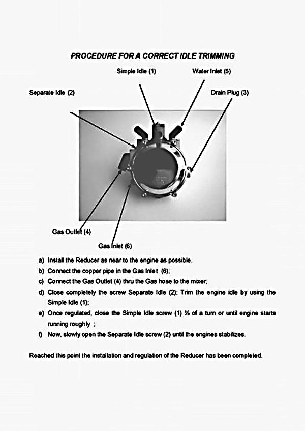

       ผมติดตั้งระบบ GAS LPG ด้วยตัวเองมีรายละเอียดดังนี้ครับ
1. ถัง 58 ลิตร + Multi Valve ยี่ห้อ mingas
2.ใช้ระบบมิกเซอร์
3.หม้อต้ม LO-GAS Super + กรองหรือติ๊กแก๊ส (พ่วงโซลินอยด์ทั้งสองตัว + ที่ Multi Valve อีกตีัว)
4. ใช้ Auto switch ของ Technic Auto Gas รุ่น ATX-4 ต่อขนานรีเลย์ทั้งสองชุดไว้ด้วยกัน
ผมมีปัญหาคือ
1. หลังจากเติมแก๊สแล้ว ลองใช้น้ำมันเมื่อปรับระบบเป็นแก๊สเครื่องจะดับ ลองสตาร์ท GAS ดัวระบบ Manual
เพราะเห็นว่าหม้อต้มร้อนอยู่ เครื่องจะติดแค่สองสามวินาทีแล้วดับ โดยผมเปิด Power Valve ไว้ประมาณ 5-6 รอบ เปิด Simple idle ไว้ที่ประมาณ 2-3 รอบ ครับ ผมลองถึงตรงนี้ก็เลยหยุดก่อน ขอสอบถามท่านที่ประสบการณ์ก่อน ยังไม่กล้าทดลองต่อครับ รบกวนขอคำแนะนำดวยครับ
