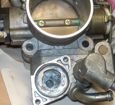

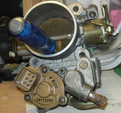

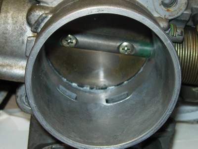

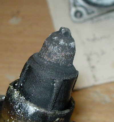

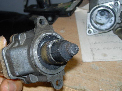

       มอเตอร์ไอเดิ้ล หรือสเตปปิ้งมอเตอร์ (ตัวที่เห็นสีน้ำตาล ) เป็นชุดประกอบกับลิ้นปีกผีเสื้อ ถ้ามีอาการเสีย หรือเสื้อสภาพ จะเดินเบาเครื่องยนต์ไม่ได้ หรือเดินเบาไม่นิ่ง หรือเครื่องยตร์ดิบไปเลย
