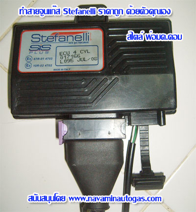

มาทำสายจูนแก๊ส Stefanelli ใช้เองกันดีกว่า ฝีมือคุณเอง
จาก พ่อมด.คอม
ศุกร์ที่ , 19/9/2551
เวลา : 03:20
124.120.75.40
อ่านแล้ว = 20813 ครั้ง

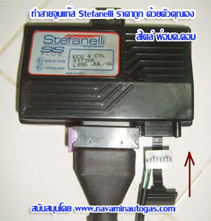

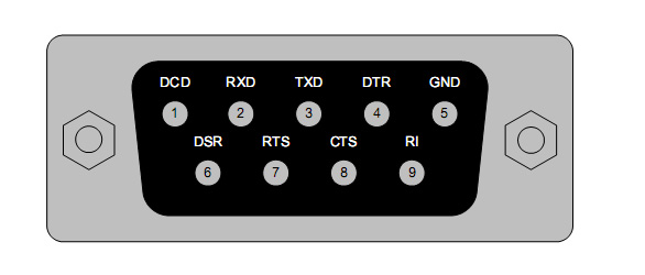

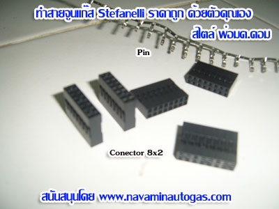

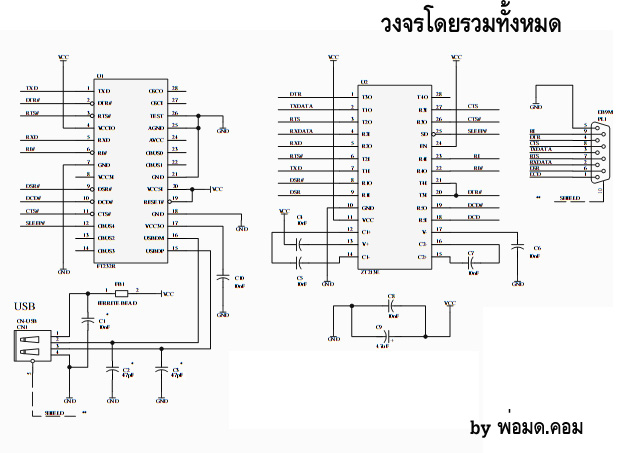

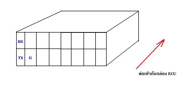

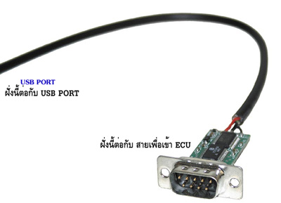

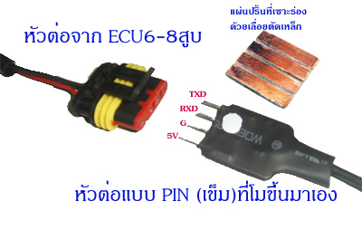

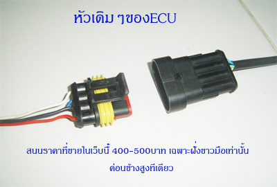

       หายไปพักนึง ก็ไปบ้าทำสายเพื่อใว้จูนแก๊สรถตัวเอง ก็เห็นเขามีขายเหมือนกัน แต่มันยาวไม่พอ แค้วาเดียว ใช้โนตบุ๊คยังจูนไม่ห่างรถเลย ราคาก็ พอดูนะ เลยเอามาฝากหลายๆท่านที่ไปติด สเตฟานมา จะอู่ไหนก็ตามที เผื่อนึกอยากจะจูนเอง สามารถต่อสายได้ยาว 6-8 เมตร เท่าที่ลองทดสอบมา ลองทำกันเลยดีกว่า

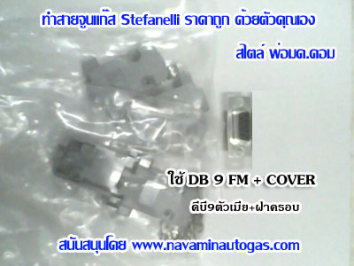

สามารถซื้ออุปกรณ์ ที่เว็บนี้ (ไม่ได้ค่านายหน้าเน้อ)
http://www.es.co.th/detail.asp?Prod=FT232RL
ส่วนdriver download ที่นีครับ
http://www.ftdichip.com/FTDrivers.htm
