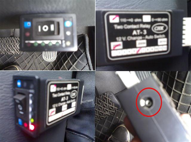

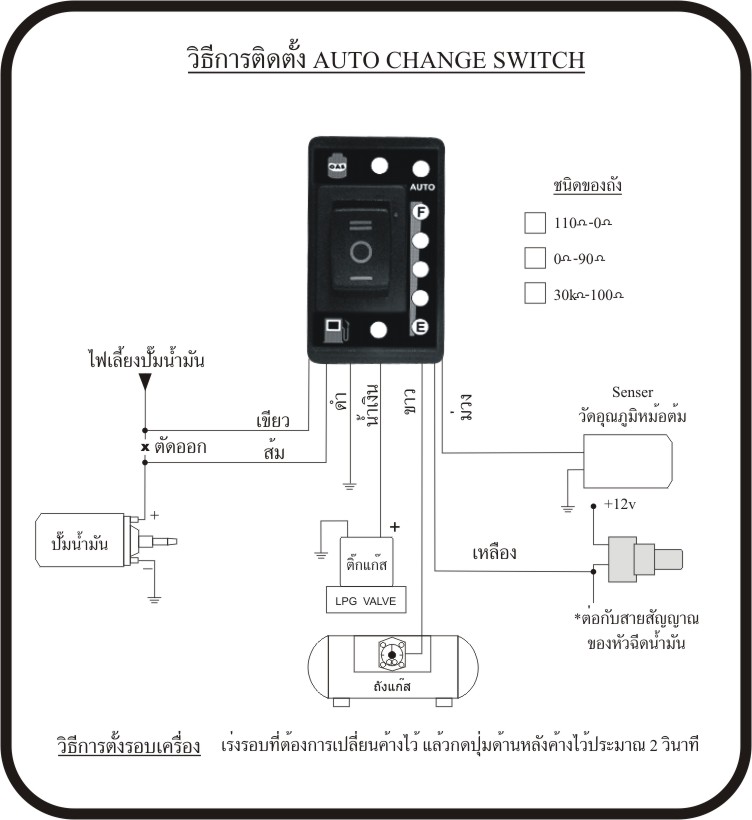

อยากได้วงจรการต่อ Auto switch รุ่นนี้ครับ
จาก sos
อาทิตย์ที่ , 14/9/2551
เวลา : 22:28
124.121.111.232
อ่านแล้ว = 11961 ครั้ง

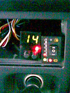

       อยากได้วงจรการต่อ Auto switch รุ่นนี้ครับ ไม่ทราบว่ารุ่นอะไรครับ คือว่าจะตั้งรอบที่ให้ตัด gas ใหม่นะครับ
ตัดเร็วไปหน่อยครับ
รูปแทนนะครับ ตัวซ้ายมือครับ เอามาจากคนอื่นครับ
