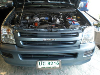

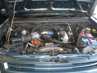

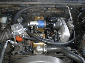

       ก่อนอื่นต้องขอโทษทุกท่านก่อนนะครับที่ก่อนหน้านั้นทางร้านได้โพสกระทู้ไปแล้วครั้งนึงแต่ไม่ได้อธิบายหลักการทำงานและวิธีการติดตั้งไป ครั้งนี้ผมจะอธิบายหลักการทำงานและการติดตั้งแบบคราวๆให้ทุกๆท่านได้พอเข้าใจกัน

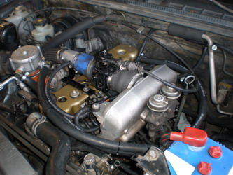

ทุกวันนี้ที่ท่านได้เห็นรถดีเชลใข้แก๊สนั้นส่วนใหญ่เป็นระบบจานจ่ายที่ใช้จานจ่ายเป็นตัวควบคุมไฟให้กับรถ แต่มันมีปัญหาที่หลายๆ คนพูดกันว่าระบบจานจ่าย ติดตั้งไปแล้วเครื่องกำลังตกหรือเครื่องความร้อนขึ้นลูกสูบละลายหรือทะลุแต่หลักการใช้ระบบจานจ่ายนี้ทางร้านของกระผมไม่ได้ทำแต่เปลี่ยนมาเป็นระบบไดเร็คคอยล์ที่ใช้คอยล์ทั้งหมด 4 ตัวเป็นตัวควบคุมไฟให้แก่รถโดยคอยล์นี้จะสามารถจะสั่งจ่ายไฟได้โดยกล่อง ECU ที่ทางร้านมีทีมวิจัยที่ได้วิจัยกล่องควบคุมการจ่ายไฟให้พอดีและเหมาะสมสำหรับที่รถต้องการ ถ้ารถต้องการไฟมากกล่องก็จะทำการสั่งไปยังคอยล์ให้ปรับไฟให้มากขึ้นหรือถ้ารถต้องการไฟที่น้อยลงกล่องก็จะสั่งตัดไฟให้น้อยลงตามที่รถต้องการ แต่ถ้าเรามาเปรียบเทียบกับระบบจานจ่ายจะไม่สามารถปรับเปลี่ยนไฟเองได้ขณะเวลาขับรถ เพราฉะนั้นเวลาเราตั้งให้จานจ่ายจ่ายไฟ จานจ่ายก็จะจ่ายไฟตามที่เราได้ตั้งไว้จะไม่สามารถที่จะมาลดกำลังไฟหรือเพิ่มได้ จึงเกิดปัญหากับระบบจานจ่ายตามมาคือเครื่องยนต์มีกำลังไม่พอเพราะไฟมาเลี้ยงน้อยเกินไป แต่ถ้าเราไปปรับการจ่ายไฟที่จานจ่ายให้จานจ่ายจ่ายไฟมากขึ้นเครื่องยนต์ ก็จะเกิดอาการร้อนหรือความร้อนขึ้นและวาว์ก็จะมีอาการเขก อันนี้เป็นหลักการคราวๆที่หลายท่านอยากทราบ แต่หลักการ การลดกำลังอัดคว้านหัวลูกสูบหรือฝังหัวเทียนทางร้านเราก็ได้ทำคล้ายๆกับร้านอื่นๆหรือที่ท่านได้เห็นหรือได้ศึกษามา ทั้งนี้อุปกรณ์ในชุดติดตั้งดีเชลที่ทางร้านมีให้ลูกค้ามีดังนี้

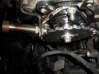

1. พันซ์เซอร์ดีส (เฟือง ) ทำหน้าที่แทนปั้มของเครื่องดีเชลที่คำนวณรอบรถยนต์ หรือ RPM
2. Trimming เซนเซอร์
3. คอยล์จุดระเบิดแบบแรงดันสูง
4. กล่องควบคุมพร้อมโปรแกรมตกแต่ง Trimming
5. สายไฟพร้อมสายหัวเทียนประกอบในชุด
ปล.ท่านใดที่อยากสอบถามราคาหรือยังไม่เข้าใจหรือยังมีข้อสังสัยอยู่ ทางร้านแนะนำว่าอยากให้ท่านได้มาดูการติดตั้งและการทำงานหรือมาทดลองการขับขี่ รถทดลองที่ทางร้านได้ติดตั้งไปเรียบร้อยแล้ว สุดท้ายนี้ถ้าข้อความใดที่ทางเราได้พิมพ์ผิดหรือไม่เข้าใจอย่างไรต้องขออภัยด้วยครับ
