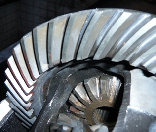

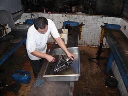

       เสือเฒ่า cressida ถูกใช้ไปแล้ว 3 แสนแปด กิโล มีเสียงหอนตั้งแต่ความเร็ว 60 กม/ชม ขึ้นไป หลังจากหาข้อมูลต่างๆ ด้านเทคนิคและราคาจนมั่นใจ 85% จึงตัดสินใจดำเนินการเปลี่ยนเฉพาะเฟืองท้ายที่อู่แห่งหนึ่ง ผมมาแชร์ความรู้ที่ได้ เผื่อจะเป็นประโยชน์แก่เพื่อนสมาชิกที่ประสบปัญหาคล้ายกับผม
ข้อมูลที่ผมได้มา โดยคัดกรองแล้ว ดังต่อไปนี้
1.เครื่อง 1JZ-GE รถ cressida ควรใช้เฟือง toyota crown อัตราทด 4.1:1
2.cressida RX-80 จะใช้น้อตยึดเพลาเบอร์12 (อีกอย่างเป็นเบอร์ 14 ไม่เอา) น้อตรอบ 10 ตัว
3.ดูเฟืองที่ขาววาว ไม่ด่างเหลือง เมื่อหมุนด้วยมือข้างหนึ่ง จับความรู้สึกถึงความนุ่มนวล ไม่สะดุด หมุนใจเย็นๆ หลายรอบจนมั่นใจ
4.ตกลงเรื่องรับประกันหอน เปลี่ยนได้
5.ค่าแรง 600.-
6.ค่าเฟือง no limited 3500.- สภาพสวยๆ มีให้เลือกนับร้อยลูก
7.ค่าน้ำมันเกียร์ 2x90.- =180.-
8.ความเสี่ยง คือ ช่างไม่ได้ไปช่วยผมเลือก ผมต้องเลือกเอง อาจเลือกผิด
9.แหล่งเลือกซื้อ เชียงกง กม12 บางนา ซอย5
