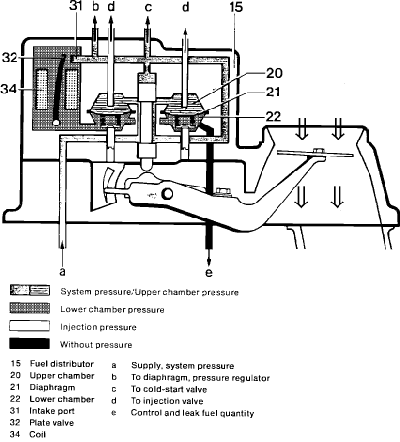

       ใครเป็นบ้างครับ Benz 190e เครื่อง 1800 CC หัวฉีดระบบ K- Jet มีอาการใช้แก๊สนานๆ และถ้าจะกลับมาใช้น้ำมันแล้วเครื่องตอนเบาเดินไม่เรียบคอยแต่จะดับ แต่ถ้าใช้แก็สเครื่องยนต์เดินเรียบดีมาก ใครมีวิธีการแก้ไขบ้างครับ ไปหาช่าง ช่างก็บอกว่าเครื่องยนต์ระบบ K-Jet จะเป็นแบบนี้ ไม่มีทางแก้ไขให้หายได้ นอกจากจะเปลี่ยนหัวฉีดใหม่ แต่ใช้สักพักก็จะเป็นอาการเดิมอีก ใครรู้บ้างครับว่าเป็นเพราะอะไรช่วยชี้แจงให้หายข้อข้องใจหน่อยครับ ขอบคุณล่วงหน้าครับ
