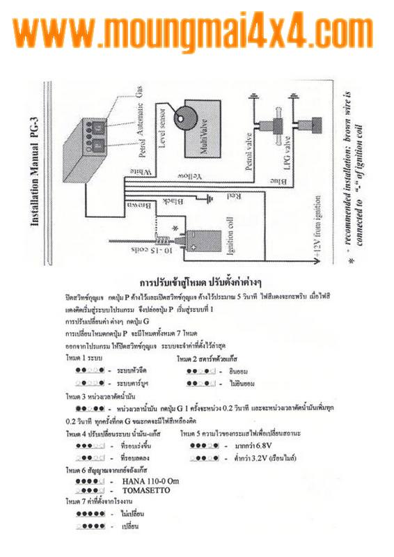

>> การตั้งค่า Switch PG-3 โดยปกติจะตัดที่ 3000 รอบ แต่อยากให้ตัดที่ 2000 รอบต้องต้องยังไงครับ. <<
จาก น้อง
อังคารที่ , 12/8/2551
เวลา : 21:35
124.122.198.31
อ่านแล้ว = 3384 ครั้ง
       ** การตั้งค่า Switch PG-3 โดยปกติจะตัดที่ 3000 รอบ / แต่อยากให้ตัดที่ 2000 รอบต้องต้องยังไงครับ.
-- เพราะบางครั้งขับช้าๆ ก็ไม่ถึง 3000 รอบ มันก็ยังวิ่งน้ำมันอยู่ครับ บางที เกือบ 10 โลครับ.
-- ก็เลยอยากตั้งค่าใหม่ ให้ตัดเป็น แก๊ส ที่รอบเครื่องประมาณ 2000 รอบครับ.
*** ถ้าน้ำมันเบนซิน ปนเข้าในห้องเผาไหม้ ร่วมกับแก๊ส รถจะมีอาการยังไงครับ.
รบกวนขอคำแนะนำ จาก น้าๆ พี่ๆ ด้วยครับ ขอบคุณมากครับ. น้อง มือใหม่
@...รถ Toyota + 4A-GE 16V. แก๊ส มิคซ์เซอร์..
