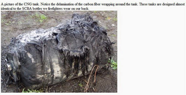

       --- ถัง CNG มีอายุการใช้งาน ---
ต้องทดสอบสม่ำเสมอ โดยการทำการทดสอบแบบทำลาย (destructive burst test) .. อัดน้ำแรงดันสูงมากเข้าถัง
ถ้าถังแตก ก็เรียกว่าไม่ได้มาตรฐาน
ถัง CNG ***ทุกใบ*** ต้องผ่านการทดสอบนี้
ถ้าจำไม่ผิด กฏหมายระบุให้ ***ต้องทดสอบ ทุกทุกห้าปี***
เพราะเมื่อมีบรรจุแกสเต็ม แรงดันที่สูงมาก จะยืดเนื้อเหล็กออกไป .. **ถึงจะนิดเดียว แต่ก็ยืดออก**
เมื่อแกสหมด แรงดันต่ำมาก เนื้อเหล็กจะหดตัวเข้ามา
วงจรเนื้อเหล็กยืด-หด นี้ เกิดนับร้อยๆครั้ง ทำให้เนื้อเหล็กเสียความแข็งแกร่ง
