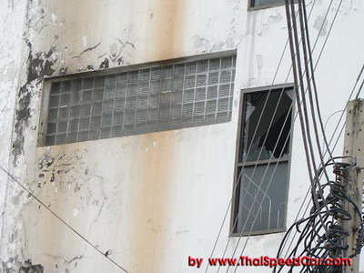

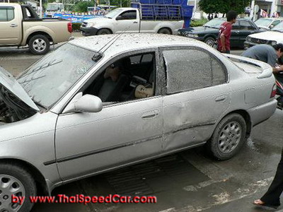

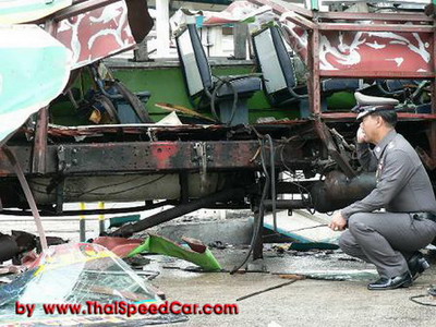

ถัง NGV ระเบิดจากใต้ท้องรถเมล์ ขณะเติม โชคดีไม่มีผู้โดยสาร ที่ปั้มในเมืองสมุทรปราการ
จาก 3sเมืองปราจีน
ศุกร์ที่ , 8/8/2551
เวลา : 10:06
125.27.120.139
อ่านแล้ว = 6635 ครั้ง
       แก็สเทพ ระเบิดอีกแล้วครับ ที่ปั้มในเมืองสมุทรปราการ
เพิ่งดูข่าว thai pbs เมื่อกี้เอง 8/8/51 เวลา 10.00 น.
เป็นปั้มแก็สอยู่ในอำเภอเมือง จังหวัดสมุทรปราการ
เบิ้องต้นมีผู้บาดเจ็บ 3 คน รถเสียหายด้วย
การการระเบิดของรถขนแก็สเทพครับ
เด๋วจะไปหารายละเอียดของข่าวก่อน
------ จบข่าว------
ภาพเหตการร์จริง

ผอ.ขนส่ง จ.สมุทรปราการ และ ผอ.ฝ่ายวิศวความปลอดภัย ขนส่ง จ.สมุทรปราการ
รายงานจาก ข่าวช่อง 3 คุณสรยุทธ(วันนี้ดุสีหน้าไม่ค่อยสดใสเหมือนทุกวัน)
สรุป คือ
1. รถคันเกิดเหตุติดตั้งถูกต้อง รับรองโดยวิศวกร ถูกต้อง ติดตั้งโดย ผู้ได้รับอนุญาตถูกต้องจากกรมการขนส่ง
2. รถได้บัตรเติมก๊าซถูกต้อง
3. ใช้ถัง Type I (เหล็กล้วนๆ) ถังใหม่นำเข้าจากเกาหลี ได้รับมาตรฐานถูกต้อง
4. รถยังไม่ได้แจ้งขนส่ง เรื่องเปลี่ยนเชื้อเพลิงเท่านั้น ซึ่งอยู่ในระยะยเวลาผ่อนผันถึงวันที่ 15 ส.ค. แต่อยู่ในขั้นขั้นตอนการดำเนินการ (ไม่เกี่ยวกับเรื่องระเบิด)
5. เจ้าหน้าที่ขนส่งแจ้งว่า บริษัท ผู้ผลิตถังกำลังบินด่วนจากเกาหลี มาตรวจสอบด้วยตัวเองคืนนี้
6. เจ้าหน้าที่แค่ เดาเอาว่า ถังใต้ท้อง อาจจะไปขูดโดนอะไรมาก (เป็นไปได้ไง ถังติดตั้งสุงกว่าเฟืองมีคานรับถังและเหล็กกันถัง)
7. รายการต่อไป จะหาอะไรมาตอบ (ยกตัวอย่างเช่น นำเข้า LPG แต่แจ้งเป็น บิวเทนและโปรเพน คิดอยู่ได้ตั้ง สามสัปดาห์)
