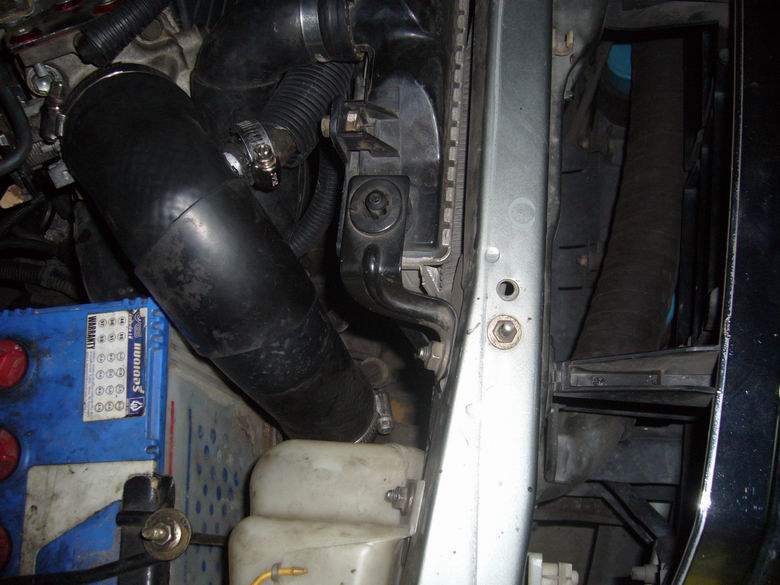

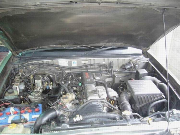

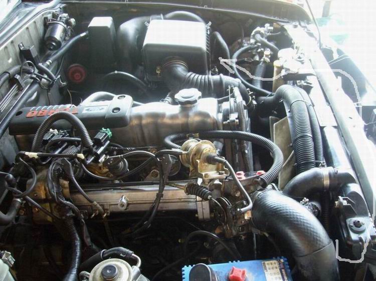

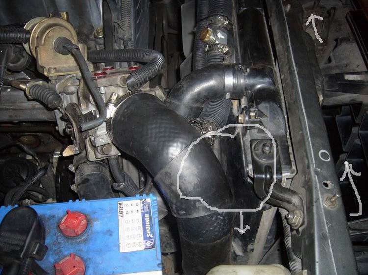

ของผมford ranger mixer 30 ตอนแรก ไม่ใส่รูmixer ก็วิ่งได้พอควร แต่กินแก๊ส ต่อมาใส่รู 26 ตี้อมาก แถมกลิ่นแก๊สหึ่งเลย ตอนหลังใช้รู 30 ต้นมาดีครับ มีปัญหาปลายวิ่งไม่ออก เข้าใจว่าท่ออากาศไกลจากท่อไอดีมากๆ เลยครับ ท่ออากาศต้องมุดลงข้างล่าง แล้วย้อนขึ้นมาอีก ตอนนี้กำลังพยายามย้ายกรองอากาศอยู่ คิดว่าน่าจะวิ่งดีกว่านี้ ไว้จะลงรูปให้ดูคราวหน้าครับ เพราะรูปที่ถ่ายไว้ขนาดตั้ง 2MB เกินที่เวปกำหนด ไว้เอาไปบีบขนาดรูปก่อนจะมาลงให้ดูครับ
