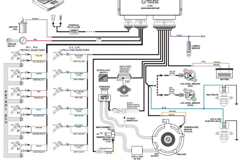

       สอบถามผู้รู้ พอดีชื้อชุดคิท ac มาต่อเองถามว่าสาย violet (lambda sensor) ที่ออกมาจากกล่องสายสีม่วงอยู่ตรงไหนครับรถ vios j ครับ
แล้วท่อแก็สที่ออกจากหม้อต้มมาเข้าที่สามทาง ออกจากสามทางที่เขียนว่า TOINLET MANIFOLDS ท่อตรงนี้ไปเข้าที่ ท่อลมดูดใช่ไหมครับ (หรือท่อแวกค่ำ)
แล้วสายสีนำตาลที่ออกมาจากกล่อง ที่ไปต่อ IGNTION COIL นี่ต้องต่อไหมครับถ้าต่อแล้วอยู่ตรงไหนของเครื่องครับ รถ vios j เกียร์ธรรมดา
