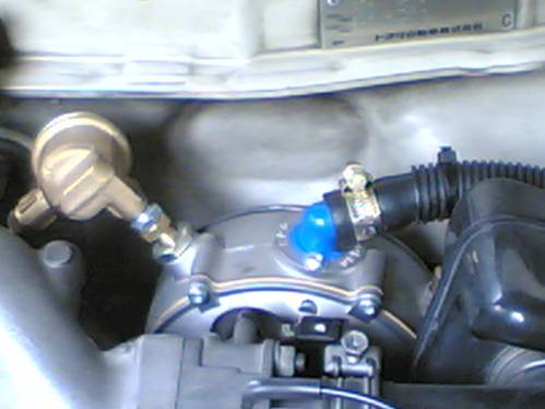

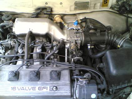

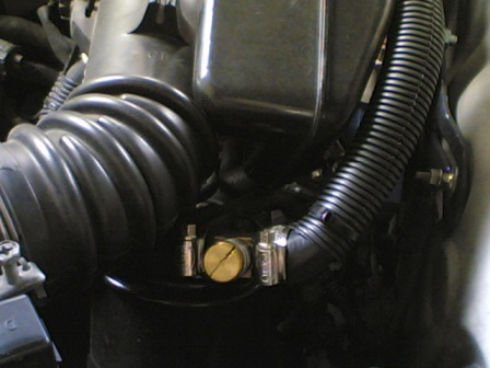

ติดแบบ FIX MIXER ก็ประหยัดดี ทดสอบดูก็พอใจ
จาก คันเดิม
พุธที่ , 16/7/2551
เวลา : 23:57
124.121.235.96
อ่านแล้ว = 1149 ครั้ง
       เอาเจ้าต้าไปติดคันที่ 2 ก็ประหยัดดีงานติดก็ธรรมดาเพราะช่างบอกตั้งแด่แรก
เครื่อง 4A FE ติดสบายไม่มีปัญหา ลองทดสอบดูกดไป 160 สบายๆช่างจูนง่าย
ความร้อนขึ้นจากเดิมนิดหน่อยกินแก็สก็ราวๆ 1.01 บ./โล วิ่งระยะ 80 โล
ไอน้ำออกท่อ OK เครื่องลื่นไหลดีเหยียบพอๆกับน้ำมัน อาจอืดไปบ้างก็นิดๆหน่อยๆ
