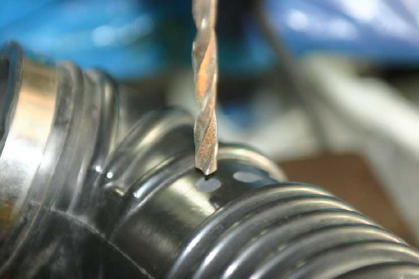

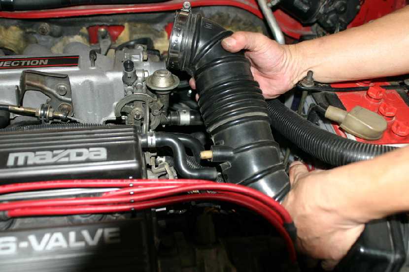

1. ถอดท่อไดดีออกมาเลยครับตามรูปที่ 1
2. นำท่อไดดีไปเจาะรูขนาดปรมาณ 8 มม. จำนวน 5 รูครับตามรูปที่ 2 จำนวนรูยิงมากก็จะระบายแรงอัดในท่อได้ไวมากขึ้น

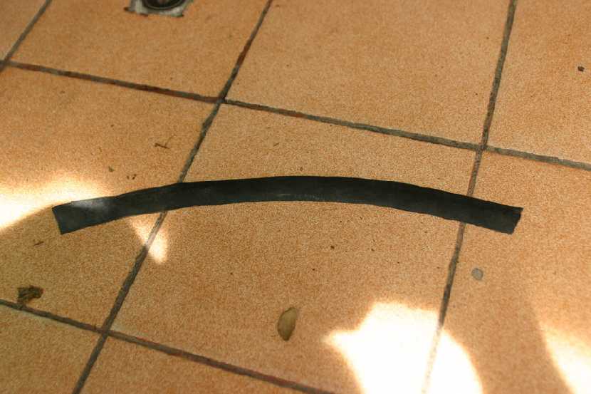

3. ตัดยางในรถจักรยานกว้าง 15 มม. ยาวประมาณ 28 ซม. ตามรูปที่ 3

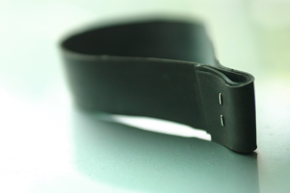

4. นำยางที่ตัดได้ไปทำเป็นวงกลมให้ได้เส้นรอบวงประมาณ 22 ซม. ตามรูปที่ 4 (ท่อไอด๊ของ Mazda Popup มีเส้นรอบวงประมาณ 23 ซม.) ยางวงที่ได้นี้กะให้เมื่อนำไปรัดท่อไอดีแล้วให้คับนิดหน่อยก็พอท่าคับมากจะระบายแรงดันในท่อไอดีไม่ดี การต่อยางวงที่ผมทำนี้ได้ใช้แมกซ์เย็บกระดาษตัวใหญ่ในการยึดปลายยางเข้าด้วยกัน

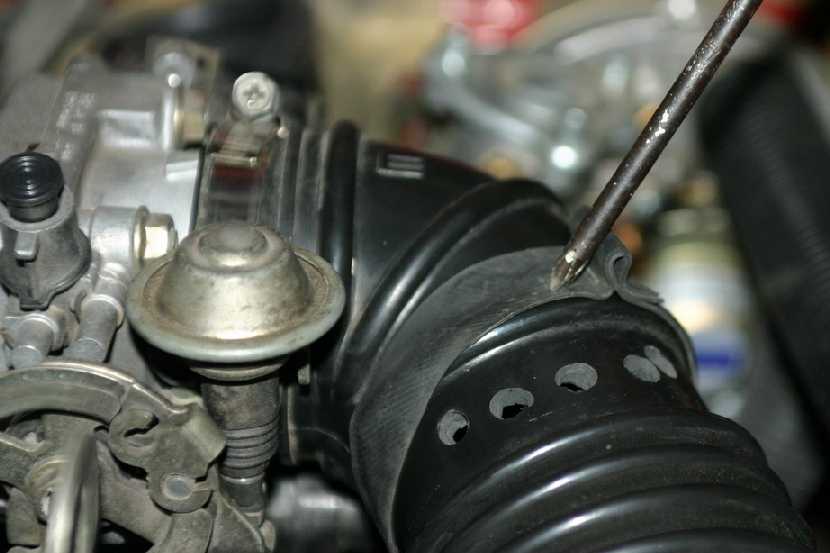

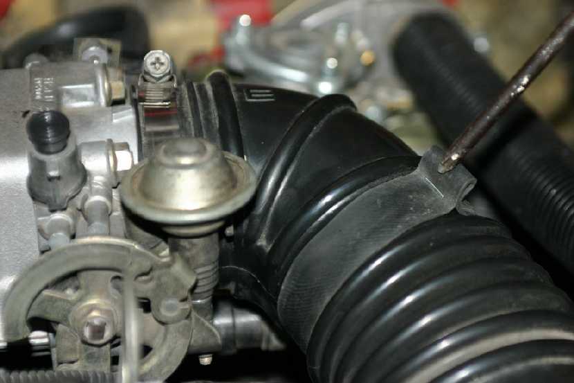

5. นำยางวงที่ได้ไปรัดรอบท่อไดดีปิดรูที่เราเจาะให้มิดทุกรูอย่าให้รั่ว ถ้ารูรั่วจะสตาร์ไม่ติดครับ ตามรูปที่ 5 และ 6
รูปที่1 เป็นรูปแสดงการถอดที่ไอดีจากเครื่องยนต์
