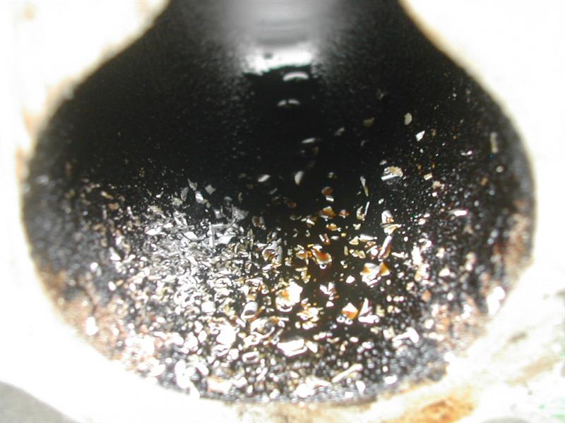

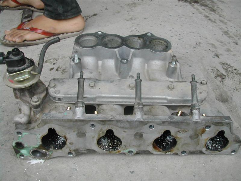

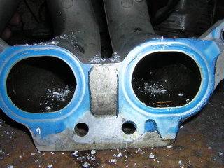

ส่วนใหญ่ ผู้ติดตั้งระบบหัวฉีด ไม่ยอมถอดท่อไอดีออกแล้ว ค่อยเจาะ
จาก พบเห็นมา
อังคารที่ , 8/7/2551
เวลา : 20:16
124.120.214.124
อ่านแล้ว = 1655 ครั้ง
       วันนี้ขับรถน้ำมันไปติดตั้งระบบแก๊สแบบหัวฉีดที่ซอยพัฒนาการ 24 เห็นมีอู่ใหญ่ ๆ อยู่สองแห่งตรงข้ามกัน ติดตั้งระบบหัวฉีด โดยการเจาะท่อไอดีรถ แบบไม่ต้องถอดออกจากเครื่องยนต์เลย เพื่อประหยัดเวลา ช่างมักง่ายกันจริง ๆ ขอให้ถอดออกแล้วค่อยเจาะก็ไม่ยอม
ผมต้องยอมให้ทำ เพราะไม่ใช่รถของผม ผมแนะนำเจ้าของรถแล้วว่าอย่าทำกับช่างแบบนี้ ก็ไม่เชื่อ ใช้ไปก่อน พังแล้วค่อยซ่อมกันใหม่
