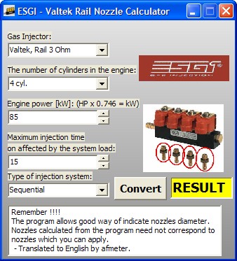

       เนื่องจากผมบังเอิญไปเจอโปรแกรมคำนวนขนาดรูหัวฉีดสำหรับรางหัวฉีดก๊าซยี่ห้อ Valtek, Rail, Schneider, Alex จาก web ของผู้ผลิตชุดหัวฉีดที่ http://www.esgi.pl/esgien/index.htm ผมเห็นว่าน่าจะมีประโยชน์กับชาว Gasthai.com แต่ติดที่โปรแกรมเป็นภาษา Polish ล้วนๆ เลย จึงใช้กำลังภายใน hack โปรแกรมแล้วเปลี่ยนเป็นภาษาอังกฤษให้ โดยอาศัย online dictionary จากหลายๆ web มาแปล กว่าจะแปลได้ก็เหนื่อยเหมือนกัน กะว่าจะแปลเป็นภาษาไทยเลย แต่ลองแล้วมันขึ้นเป็นเครื่องหมาย ? ก็เลยต้องแปลเป็นภาษาอังกฤษครับ
โปรแกรมนี้สำหรับท่านที่ใช้รางหัวฉีดก๊าซยี่ห้อ Valtek, Rail, Schneider, Alex ครับ วิธีการใช้ก็เปิดโปรแกรมขึ้นมาแล้ว
- เลือกประเภทของหัวฉีดในหัวข้อ Gas Injector:
- เลือกจำนวนสูบในหัวข้อ The number of cylinders in the engine:
- ระบุกำลังของเครื่องยนต์ในหัวข้อ Engine power มีหน่วยเป็น kW ปกติเราใช้หน่วยเป็นแรงม้า ก็ให้เอาแรงม้าคุณ 0.746 จะได้เป็น kW ครับ
- หัวข้อ Maximum injection time on affected by the system load: นี้ ผมไม่รู้จะแปลเป็นอะไรดี ปกติในคู่มือของ AC ใช้ 15 ms ครับ ผมเลยใช้ค่านี้ครับ
- เลือกชนิดของระบบหัวฉีดน้ำมันในรถยนต์ของเราว่าเป็น
Synchronous (Full Group) ฉีดน้ำมันพร้อม ๆ กันทุกสูบแบบต่อเนื่อง
Semi-sequential ฉีดน้ำมันทีละหลายสูบ เป็นกลุ่มๆ
Sequential ฉีดน้ำมันแยกอิสระทุกสูบ
จากนั้นก็กดปุ่ม Convert แล้วเราก็จะได้ขนาดรูหัวฉีดในช่องสีเหลืองครับ ค่าที่ได้เป็นค่าคร่าวๆ พอเป็นแนวทางว่าเราจะเจาะรูหัวฉีดก๊าซประมาณเท่าไหร่ครับ
หวังว่าคงจะเป็นประโยชน์ต่อเพื่อนๆ Gasthai.com บ้าง ไม่มากก็น้อยครับ
download โปรแกรมได้จาก Link ด้านล่างนี้ครับ
http://www.uploadtoday.com/download/?faddc1b5229f8868483e0907569eca16
http://www.tempf.com/getfile.php?filekey=1214586159.86291_DDW_ESGI_2.4_ENG_afmeter.rar&mime=application/rar
