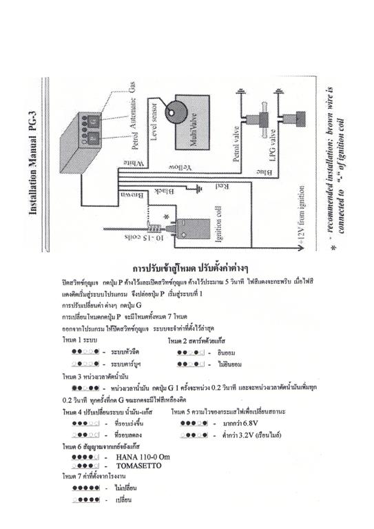

ขอความช่วยเหลือ ครับswitch auto gas PG-3 ตัดเป็น gas ไม่ได้ ตัด- ต่อ ตลอดเมื่อ เป็น gas
จาก sathaporn
ศุกร์ที่ , 27/6/2551
เวลา : 11:30
61.7.232.26
อ่านแล้ว = 2300 ครั้ง
       ขอความช่วยเหลือ ครับswitch auto gas PG-3 ตัดเป็น gas ไม่ได้ ตัดต่อ ตลอด
ว่าจะต้องทำอะไรต่อครับ
ตอนนี้ซื้อ PG-3 ใหม่เเล้วยังไม่หาย เเละเปลี่ยน contact relay ก็ไม่หาย ช่วยเเนะนำด้วยครับ
