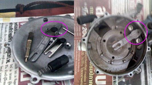

toyota 5afe fixmix หม้อvoltran อายุ2ปี มีอาการเบรคแล้วดับ ลด power vale ลงมาแล้วก็ยังดับ ไม่ทราบว่าผ้าที่หม้อขาดแล้วทำให้ gas ท่วมหรือเปล่า
จาก 5afe
จันทร์ที่ , 23/6/2551
เวลา : 11:14
203.170.231.232
อ่านแล้ว = 1871 ครั้ง
       toyota 5afe วิ่งมา 250xxxกม ระบบ fixmix หม้อvoltran อายุ2ปี วิ่ง gas มา 50,xxxกม
ได้ 2ปี มีอาการเบรคแล้วดับ ได้ลด power vale ลงมาแล้วก็ยังดับ ไม่ทราบว่าผ้าที่หม้อ
ตอนแรก ถ้าเบรคก็มีอาการรอบวูบลงมาบ้างแต่ไม่ดับ ได้เปลี่ยนสปริงที่หม้อไปใช้ได้ดี
ซักระยะก็วูบอีกแต่จากการหาข้อมูลก็เข้าใจว่าเป็นอาการของหม้อยี่ห้อนี้ ก็ทำใจได้ครับ
เพราะไม่ดับ
มาตอนนี้เวลาเบรคแรง ๆ รถจะดับ ผมต้องสับเป็นน้ำมันก่อนเบรคเกือบทุกครั้ง แต่การวิ่ง
ในรอบสูง ๆ ยังขับได้ตามปกติ ถ้าไม่เบรคเพื่อหยุด ก็จะไม่ดับ ได้ตรวจสอบรถไปคร่าว ๆ
แล้ว กรองไม่ตันเพิ่งเปลี่ยนไป หม้อถ่ายขี้ gas เป็นประจำ จึงได้ลองลด power vale
ลงอีกเมื่อดูไฟ AF ในรอบสูงไฟจะดับทุกดวงไม่วิ่งไปมาเหมือนก่อน
ตอนนี้เลยคิดว่าน่าจะเป็นเรื่อง gas ท่วม เพราะถ้าลด power vale ลงมาบางครั้งเบรคจะไม่ดับ
แต่รอบเครื่องเหลือ 500 เท่านั้น อยากถามพี่ ๆ เพื่อนว่าใครเคยเจออาการนี้บ้าง น่าจะเป็นเรื่อง gas ท่วมหรือเปล่าครับ ไปร้านที่ติดบอกว่าต้องเปลี่ยนหม้อแต่ตอนนี้ไม่มีของ ราคาอยู่ที่
4000 บาท
อยากถามว่าเปลี่ยนหม้อไปเลยหรือหาชุดซ่อมดีครับ แล้วชุดซ่อมราคาประมาณเท่าไหร่ ถ้า
มีร้านแนะนำก็บอกด้วยครับ ตอนนี้เป็นโรคผวาจิตเวลาเบรค
