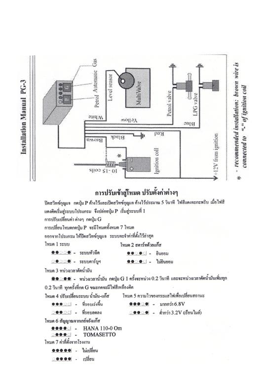

ใครพอจะรู้วิธีการจูนหรือตั้งค่ารอบ สวิตส์ PG-3 บ้างครับรบกวนด้วยครับเดือดร้อนมากครับ
จาก บอย
พฤหัสบดีที่ , 12/6/2551
เวลา : 22:56
124.121.105.13
อ่านแล้ว = 2005 ครั้ง
       ใครพอจะรู้วิธีการจูนหรือตั้งค่ารอบ สวิตส์ PG-3 บ้างครับรบกวนด้วยครับเดือดร้อนมากครับขอบคุณมากครับมีคู่มือแต่เปนภาษาอังกฤษงงมากครับรบกวนด้วยครับ ต้องกดค้างสตาร์ด อะไรตอนไหนบ้างครับ ตอนนี้กดไปกดมา แก๊ซเต็มกลายเป็น สีแดง หมดกลายเป็น สีเขียว เครื่อง จาก 2 พันรอบตัด เปน 3พันรอบแล้ว ครับ ช่วยหน่อยครับขอบคุณมากครับ
