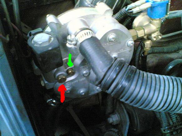

รบกวนวิจารณ์วิธีจูนแก๊ส หม้อ bigas ของผมหน่อยครับ
จาก mawyak
พฤหัสบดีที่ , 12/6/2551
เวลา : 21:28
202.91.19.205
อ่านแล้ว = 1756 ครั้ง
       ผมลองจูนเองครับ
1 ปิดสีแดงจนหมด เครื่องยังไม่ดับครับ
2 หรี่สีเขียวช้าๆ จนเครื่องสั่น
3 เพิ่มสีแดงจนรอบนิ่ง
4 ให้เพื่อนเร่ง 3000 รอบ หมุนเพาเวอร์วาวล์เข้าเสียงเครื่องเบาลง หมุนออกจนเสียงดังสุด ปิดกลับเข้ามาอีกนิด เพื่อประหยัด(ผมคิดเอง)
หลังจากใช้มา 5 ถังมันกินประมาณ 7.5 กม.ลิตร วิ่งทางไกล 120
ก่อนนั้น ผมเข้าใจว่า Idle กับ เซน สลับกัน ผมจูนเองเช่นกัน โดยทำข้อ 1-3 แต่สลับสี ตอนนั้น วิ่งทางไกล 120 เช่นกัน กิน 10 กม.ลิตร และตอนเร่งเครื่อง มีน้ำออกท่อไอเสียเลยครับ สุดยอดมาก แต่ตอนนั้นมีปัญหาเรื่องเบาดับ ก็เลยมาถามเรื่อง Idle กับเซน และมีท่านที่ใช้รุ่นนี้ และเคยถอดปุ่มมาดู ยืนยันว่า สีแดงคือ Idle สีเขียวคือ เซน
เรื่องรอบเดินเบาตอนนี้ ผมค่อนข้างพอใจ แต่ถ้าผมอยากจะประหยัดกว่านี้ ต้องลด power วาวล์ อย่างเดียวเหรอครับ ถ้าลด Idle หรือ เซนได้มั้ย
รบกวนสอนผมสักนิดเถอะครับ
