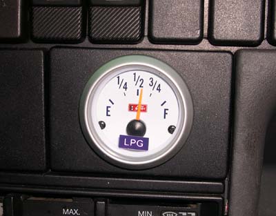

เอาวิธีต่อเกจแก๊สแบบเข็มมาฝากครับ ของออโต้เกจ
จาก cyberrecon
พุธที่ , 28/5/2551
เวลา : 22:20
118.174.112.210
อ่านแล้ว = 17987 ครั้ง

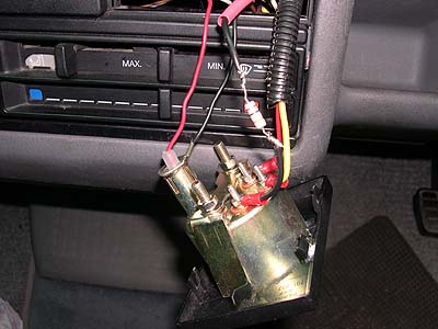

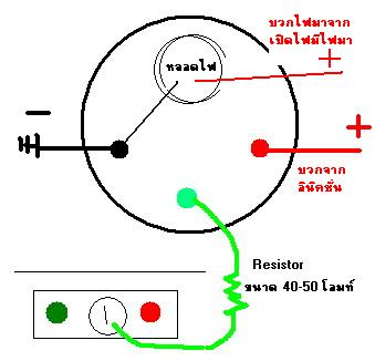

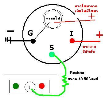

       อุปกรณ์ที่ใช้
1.เกจวัด fuel level ของ ออโต้เกจ หรืออันอื่นก็ได้ (มั๊ง)
2.Resistor ขนาด 40-50 โอมท์ 1 ตัว
การต่อก็ + จาก อินิคชั่น คือเปิดกุญแจถึงจะมีไฟ - ก็ธรรมดา
สายสีเขียว คือมาจาก เข็มวัดแก๊สที่ถังข้างหลังครับ ให้ใช้แค่ 1 ตัวครับ ถ้าพ่วง 2 อาจรวนได้
ใส่ resistor ก่อนเข้าเกจลองวัดดูถ้าเพี้ยนมาก ก็เปลี่ยน R ค่าใหม่ครับ
