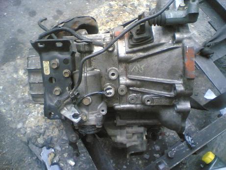

ปล. เกียร์ ECT ไฟฟ้า ออโต้ ของ 4a-20 valve blacktop ราคา ประมาณ 4,500 บาท

       ขาย เกียร์ 4a-ge 20v 5sped ....สภาพสวย อุปกรณ์ครบ ขาย 9000
