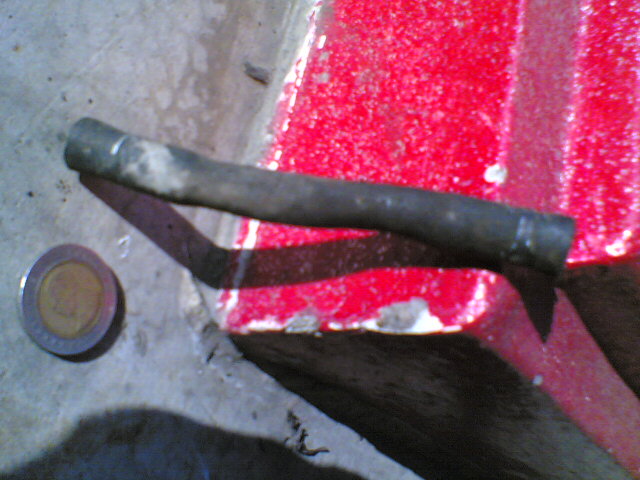

เคยใช้แกสโซฮอล์ มา1ปี ท่อยางที่ต่อจากถังน้ำมันรั่ว ถอดเปลี่ยนออกมาเป็นแบบนี้
จาก 7vsm
ศุกร์ที่ , 16/5/2551
เวลา : 20:47
203.170.228.168
อ่านแล้ว = 5317 ครั้ง
       เคยใช้แกสโซฮอล์ มา1ปี ท่อยางที่ต่อจากถังน้ำมันรั่ว มีกลิ่นน้ำมันซึมและหยดจากถังให้ช่างถอดเปลี่ยนออกมาเป็นแบบนี้ ลักษณะบวมๆ และหยุ่นๆมือเหมือนพวกยางนิ่มๆ ตรงกลางที่โดนน้ำมัน ส่วนยางที่เป็นรอยต่อกับหัวท้ายที่เป็นท่อเหล็กไม่ได้สัมผัสน้ำมันจะแข็งตามอายุใช้งาน ใครใช้E10 แกสโซฮอล์ตรวจดูท่อยางกันบ้างครับ รถที่ใช้เป็นโคโลล่าปี 95 ตามสเปค ใช้แกสโซฮอล์ได้ครับ ใช้มาประมาณ 1ปี จากนั้นก็ไม่ได้เติมน้ำมันเพราะใช้แกส แต่มีน้ำมันไว้ในถัง ประมาณ ค่อนถัง
