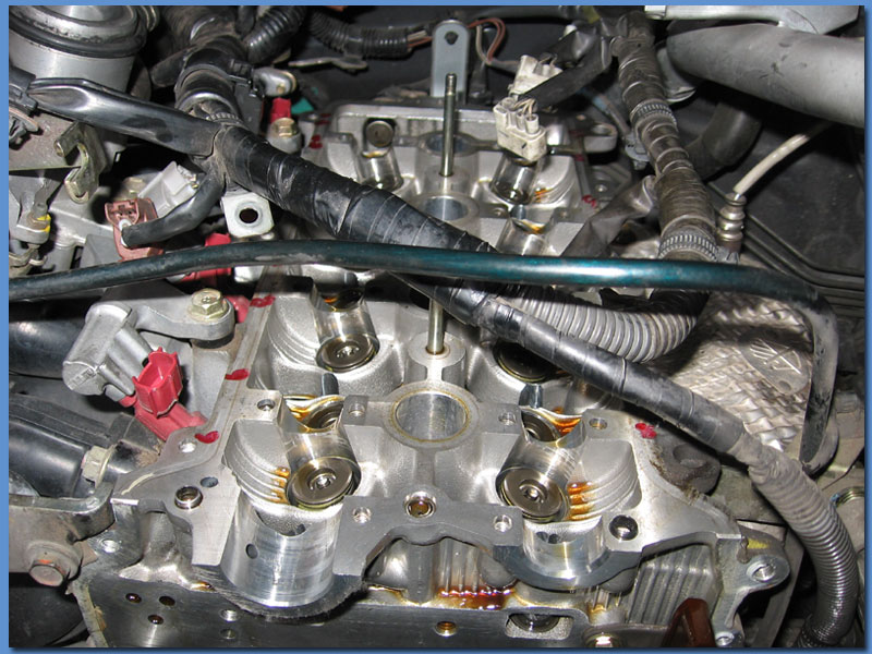

       จากที่เคยตั้งกระทู้เกี่ยวกับปัญหาที่เกิดขึ้น
http://www.gasthai.com/boardgas/Question.asp?ID=38546

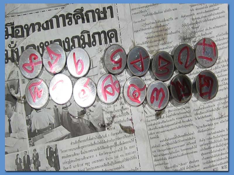

จึงได้นำรถเข้าไปที่อู่เพื่อทำการตรวจสอบ ผลปรากฎว่าพบอาการ "วาล์วยัน"
ฝั่งไอดี 5 ตัว
ฝั่งไอเสีย 8 ตัว
รวมทั้งสิ้น 13 ตัว .. จาก วาล์วทั้งหมดที่มี 16 ตัว
จากภาพ จะสังเกตุหมายเลขสีแดง ๆ ที่เขียนอยู่บนฝาวาล์ว ระบุระยะห่างของวาล์วแต่ละตัว ซึ่งจะพบว่าบริเวณสูบที่ หนึ่ง เขียนไว้เบอร์ 6 หมายความว่ามีอาการยันมากที่สุด และน่าจะเป็นคำตอบที่ว่า ทำไมหัวเทียนถึงได้มีสีดำขนาดนั้น และห้องหัวเทียนมีคราบสีเหลือง ติดอยู่
