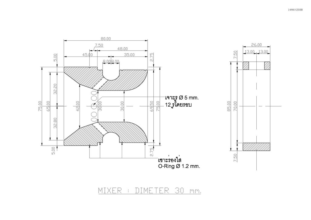

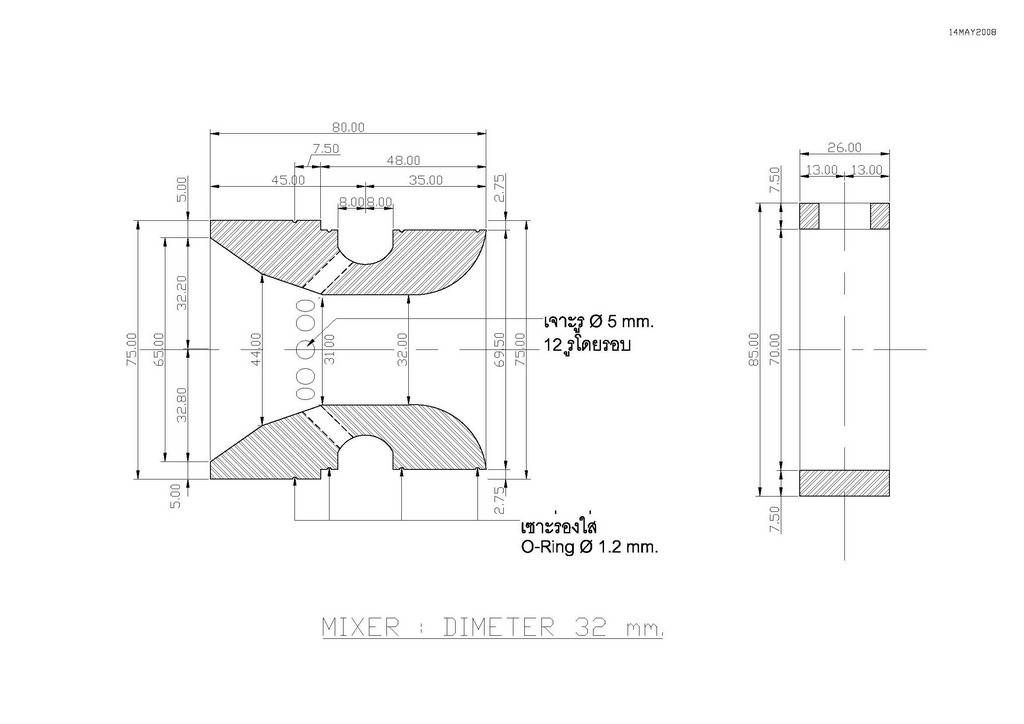

แจกฟรีแบบมิกเซอร์ฟูลเวนจูรี่ สามขนาด 28,30,32 mm เอาไปดัดแปลงใช้กะรถทั่วไปได้เลยครับ
จาก หนุ่มสวีเดนบ้านนอก
พฤหัสบดีที่ , 15/5/2551
เวลา : 11:36
125.24.9.8
อ่านแล้ว = 2665 ครั้ง

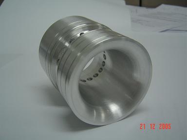

       สืบเนื่องมาจากผมได้ใช้มิกเซอร์ฟูลเวนจูรี่ของคุณเต้วอลโว่ที่ได้ออกแบบไว้ เป็นมิกฯ 40 mm วิ่งดีมาก เบาเรียบสนิท เคยแวะเวียนไปสำนักปีศาจเห็นรถเล็กๆ อย่างโตต้าอัลตัสพันหก ยังกินมิกโตสามารถใส่มิกฟูลฯ32มิลวิ่งได้เนียน ข้อดีขอมิกเป็นที่รู้กันคือถูกสตางค์ไม่ต้องบำรุงรักษาไม่มีอายุการใช้งานแบบหัวฉีด ร่วมสามปีแล้วผมยังใช้งานได้ปกติดี
ผมได้ให้สถาปนิกประจำบ้านคือน้องชายผม คุณ kaiooh banmai เป็นผู้ลดสเกลจากแบบเดิมที่คุณเต้วอลโว่ออกแบบไว้จาก 38 mm เป็นเหลือ 28 mm , 30 mm , และ 32 mm เอาไปดัดแบบท่อไอดี หรือ กลึงปากมิก ดัดแปลงใส่รถกันเองนะครับใส่กันเองนะครับ
