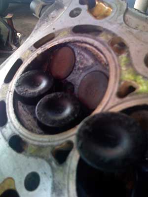

       ผมใช้รถ honda city exi ปี 96 เครื่อง 1300 cc
ได้ติดตั้งแก๊ส LPG ระบบหัวฉีด ระหว่างการใช้งานมีการปรับเครื่องหลายครับเพราะเครื่องมักเบาสั่น/ดับ และเมื่อใช้รถมาประมาณ 37000 กิโลเมตร ปรากฎว่ารถ start ไม่ติดระหว่าง start มีเสียง แกรกๆ เหมือนมีอะไรหลุดอยู่ข้างในเครื่อง ช่างมาทดสอบตอนแรกพบว่าสูบ 3 ไม่มีกำลังอัด เมื่อทดลอง start ไปอีกพบว่าไม่มีกำลังอัดในกระบอกสูบทั้ง 4 สูบ จึงตัดสินใจเปิดเครื่องออกดูพบว่า

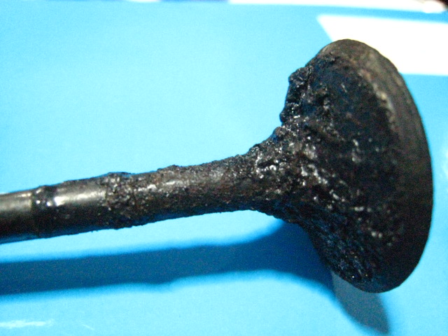

1. วาวไอดีทั้ง 8 ตัวมีตะกรันสีดำคล้ายๆเรซิ่นแข็งๆ ติดอยู่ดังแสดงในรูป
2. วาวไอดีทั้ง 8 ตัวคด(สายพานราวลิ้นไม่ชำรุด)
3. แหวนสูบ 3 ตาย
4. แบริ่งก้านสูบชำรุด
อยากทราบว่าการชำรุดเหล่านี้เกิดจากสาเหตุอะไร เกี่ยวข้องกับการใช้ LPG หรือไม่
