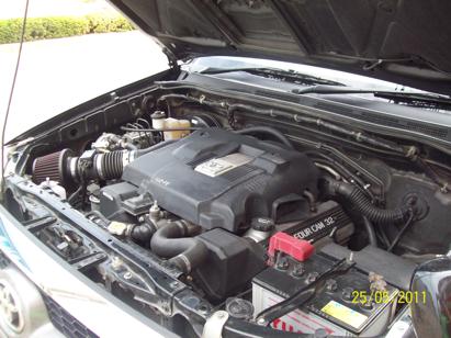

1UZ-V8 ติดแก๊สแล้ว เครื่องวิ่งไม่มีกำลัง ผมควรแก้ไขอย่างไรครับ ?
จาก อู
พุธที่ , 20/2/2551
เวลา : 11:22
58.10.64.219
อ่านแล้ว = 31612 ครั้ง
รายละเอียดครับ http://www.weekendhobby.com/offroad/toyota/question.asp?page=5&id=18038
1 งาน Wire สายไฟครบไหม ?
คิดว่าครบเพราะวิ่งเบนซินแล้วไม่มีปัญหา ตอบสนองอัตราเร่งดี ทอลค์ดี อัดได้ความเร็วต่อเนื่อง
2 หม้อต้มจ่ายแก๊สพอไหม ?
พอครับ เป็นตัวเดียวกับหม้อต้มที่วางใน mighty http://www.gasthai.com/boardgas/Question.asp?ID=A33157
3 Mixer ผสมแก๊สกับอากาศเพียงพอไหม ?
งานกลึง Mixer ขนาดตรงกับ Drawing แป๊ะเลย
4 จูนหาค่า Peak Loadได้หรือปล่าว
ได้ ค่าจาก AF Meter Swing 0.2 - .08 milivolt (ถึงจูนไม่ได้ มันก็ควรวิ่งได้ดีกว่านี้)
5 ระบบไฟจุดระเบิด สมบูรณ์ไหม ?
เปลี่ยนหัวเทียนใหม่แล้ว พร้อมพัน(เทปละลาย)สายหัวเทียนทุกหัว
คิดว่าทำครบแล้วน่ะครับ ยกเว้นกล่องตัดหัวฉีด Emulator ที่ตอนนี้ใส่แค่ 1 ตัว
เนื่องจากช่าง wire สายบอกว่า ลองต่อทั้ง 2 กล่องดูแล้ว ไม่แตกต่างจาก 1 กล่อง
และมีสายเพียง 4 เส้นวิ่งไปที่ ECU จึงไม่จำเป็นต้องต่อ 2 กล่อง (พร้อมกับเอา
คู่มือ Wire สายเครื่อง UZ มาอ้างอิง) เลยไม่รู้จะเถียงแกยังไง
ลิ้งค์ที่เกี่ยวข้อง
http://www.gasthai.com/boardgas/Question.asp?ID=A35167
http://www.gasthai.com/boardgas/Question.asp?ID=A30998
