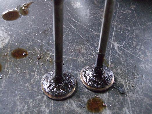

มีใครเจอแบบในภาพกับเครื่องยนต์หลังติดแก๊สแล้วบ้างครับ
จาก No_ID
พฤหัสบดีที่ , 24/1/2551
เวลา : 19:42
58.64.54.186
อ่านแล้ว = 11496 ครั้ง
       ติดFix Mixไปประมาณปีกว่ากับเครื่อง E34 M50 ใช้ไปได้ประมาณ 30000 โล
อาการแรกๆน้ำมันเครื่องหายครับ นึกว่ามีรั่วตรงไหนก็หาไม่เจอ เลยคิดว่าเครื่องหลวมทั่วๆไปเพราะเป็นรถตั้งแต่ปี 94 วิ่งมา 200000 กว่าโล
สองสามวันก่อนสตาร์ทไม่ได้เข้าใจว่าแบตอ่อนไฟรั่ว แต่ก็พ่วงแบตแล้วพอใช้ได้เลยส่งให้อู่พี่ชายเช็ค แล้วให้ซ่อมจุดอื่นๆก่อนผ่านไปวันนึง เครื่องสตาร์ทไม่ติดอีกแล้ว เค้าเลยลองเช็คจุดอื่นดู ปรากฎว่าได้เห็นสิ่งเหล่านี้ดังภาพ
จากที่คุย(อาจจะไม่เข้าใจดีนัก)คือการที่รถเราเครื่องหลวมแล้วก็มาใช้แก๊ส มันเลยทำให้ไอน้ำมันเครื่องยนต์ของเรา เข้าไปจับตัวกับแก๊สที่ใช้ในเครื่องยนต์ เกิดเป็นกัมเหนียวๆแบบนี้ครับ มันเกาะไปทั่ววาล์วทั้ง 24 ตัว และตามช่องวาล์วต่างๆนี้ด้วยครับ พอถึงตอนนี้มันก็เริ่มปิดไม่สนิทแล้วครับ ระหว่างวาล์วกับบ่าวาล์ว ทำให้เครื่องเหมือนไม่มีแรง สตาร์ทไม่ขึ้นครับ
มาถึงตรงนี้เลยต้องเปลี่ยนเครื่องเป็นJแล้วครับ เพราะคิดว่าล้างแล้วฟิตเครื่องใหม่คงไม่คุ้มแน่ๆ
ทีนี้อยากรู้ว่าปัญหาที่เกิดขึ้น ผมไม่เคยรู้มาก่อนเลยว่าจะต้องเป็นแบบนี้ครับ หรือว่ารถใช้แก๊สทุกคันต้องเจอ เพียงแต่ว่าช้าหรือเร็วครับ (หรือมีวิธีไม่ให้เป็นได้ครับ)
