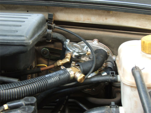

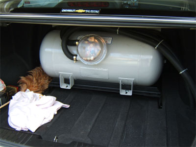

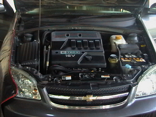

ช่างที่ศูนย์บอก Optra 1.8บอกติดแก๊สไม่ได้ครับ
จาก นะโม
พฤหัสบดีที่ , 13/12/2550
เวลา : 09:33
58.9.65.193
อ่านแล้ว = 11146 ครั้ง

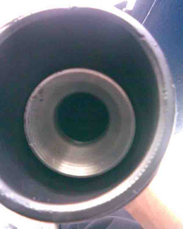

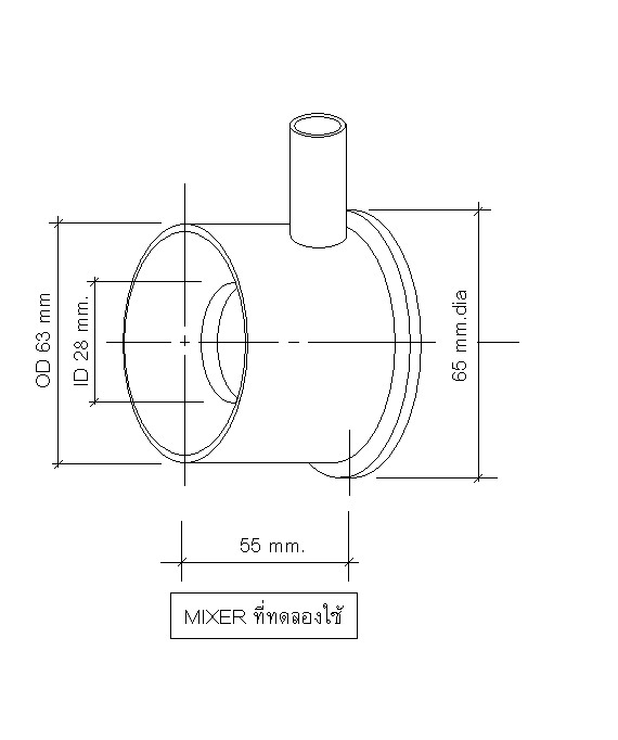

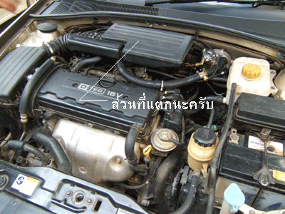

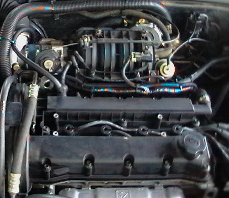

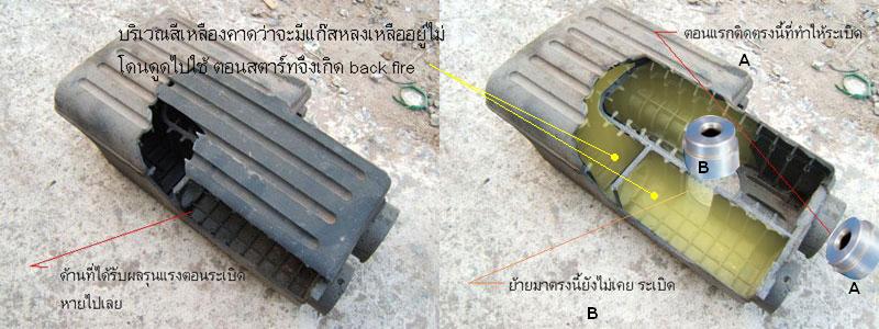

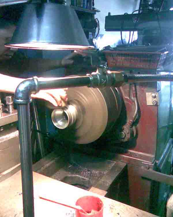

       ติดแบบ Fix Mixer ด้วยไม่ต้องหัวฉีดอะไรหลอกไหนๆก็จะประหยัดกันแล้ว สำคัญตรงต้องหาตำแหน่ง mixer ให้ดีคันนี้เคย Back Fire ครั้งหนึ่งกล่องรวมไอดีที่เป็นพลาสติกบนฝาวาวล์แตกที่โคราช ปรับเป็นน้ำมันขับกลับบ้านได้ ย้าย mixer ใหม่คราวนี้นิ่งเลยครับ มีข้อคาใจอยู่นิดหน่อยครับเพราะรถน้อยอุปกรณ์ในตลาดไม่มีเช่น
1.กล่อง Emulator หาปลั๊กหัวฉีดไม่ได้เป็นแบบยุโรปตัวเล็ก

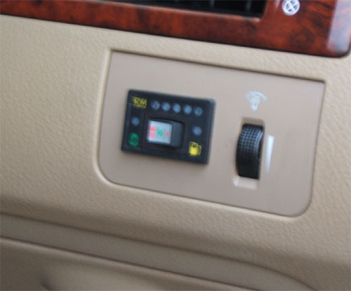

2.ยังไม่ได้ตัดไฟCheck Eng.กับ Clear Memory รู้ที่ต่อแล้วแต่ทำงานลำบาก
3.mixer ที่มีขายทั่วไปซื้อมาต้องนำมาดัดแปลงนิดหน่อยครับหาที่พอดีเลยไม่ได้
4.ตอนตัดน้ำมันเป็นแก๊ส ถ้าเปิดแอร์ จะวูปไปนิดหนึ่ง เป็นเพราะไม่มีกล่อง Emulator ช่วย
แต่ถ้าไม่เปิดแอร์ไม่เป็นอะไร (ตอนเครื่องเย็นนะครับ) ปรับที่ Auto Switch เท่าที่ดีที่สุดแล้ว
เสียดายมากหากล่องEmu ไม่ได้ จะได้ต่อRelayหน่วงหัวฉีดนำมันได้ จะได้ให้ปิดช้า
ลงหน่อย แก๊สได้เข้ามาทัน
