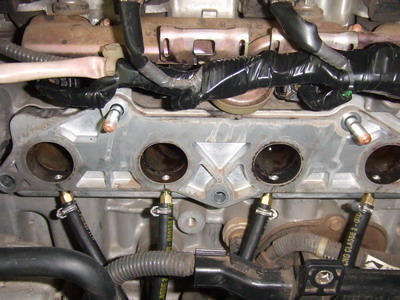

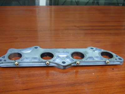

       เรียนสอบถามเพื่อนๆ ที่ใช้ Autronic และที่ไปติดตั้งที่ร้านนี้มา หรือร้านอื่นๆ ด้วยครับ
ผมขับรถ Honda City Zx 2006 เพิ่งไปติด LPG หัวฉีด Autronic ถัง 68 ลิตร Magnate เมื่อวันที่ 9 พ.ย. 2550 ปัญหาที่เกิดขึ้น คือ เครื่องดับเวลาเปลี่ยนไปใช้แก๊ซ หลังอุ่นแก๊ซจนไฟกระพริบรัวๆ เร็วๆ ระยะนึง
อาการที่เครื่องดับของผม หมายถึง เวลากดไปที่ 2000-25000 รอบ ที่เกียร์ N แล้วปล่อยคันเร่ง
พอเข็มลดลงมาที่ประมาณ 800-1000 รอบ เครื่องก้อดับ โดยไม่มีการสะอึก หรือสะดุดใดๆ ดับไปเฉยๆ
ซึ่งผมได้สอบถามและเข้าไปแก้ไขที่ร้าน ผลที่ได้ดังนี้ครับ
ครั้งที่ 1 หลังจากติดตั้งไป 1 สัปดาห์ ช่างขันข้อต่อต่างๆ ให้แน่น และเช็คซึม ผลที่ได้ ดับเหมือนเดิม
ครั้งที่ 2 ถัดมาอีกไม่กี่วัน ช่างขันข้อต่อต่างๆ ให้แน่นอีกครั้ง และเช็คซึม + ปรับเป็น 2500 รอบ และ 40 องศา ผลที่ได้ ดับสนิทไม่ต่างจากเดิม
ครั้งที่ 3 เมื่อวันที่ 19 พ.ย.ช่างเปลี่ยน VIR ใหม่ ขันข้อต่อต่างๆ ให้แน่นอีกครั้ง และเช็คซึม และปรับค่ากลับมาที่ 35 องศา และ 2000 รอบ ผลที่ได้ ดับเหมือนเดิม
อยากสอบถามเพื่อนสมาชิก ที่ติดตั้ง Autronic ที่ร้านนี้ หรือไม่ใช่ร้านนี้ช่วยกันแชร์ และวิเคราะห์หน่อยครับ ว่าสาเหตุ เกิดจากอะไร
และผมควรทำอย่างไร เพราะเงินที่จ่ายไม่ใช่น้อยๆ ผมก้ออยากได้งานที่มันดี
ผมได้สอบถามเพื่อนที่ติดยี่ห้ออื่น เช่น BRC เค้าไม่ดับครับ ผมเลยชักสงสัยแล้วว่า ปัญหาที่เกิดขึ้นเกิดจากอะไร ฝีมือช่างไม่ดี อุปกรณ์ไม่ดี หรืออะไรกันแน่
ผมรบกวนทุกท่าน รวมถึงคุณ Yuth Copter และร้าน High Way Motor ด้วยครับ ว่าจะแก้ไขปัญหาให้ผมอย่างไร
กร 081-4224110 เผื่อคุณ ยุทธ และคุณภาค จะโทรมาสอบถามผมได้เลยครับ
