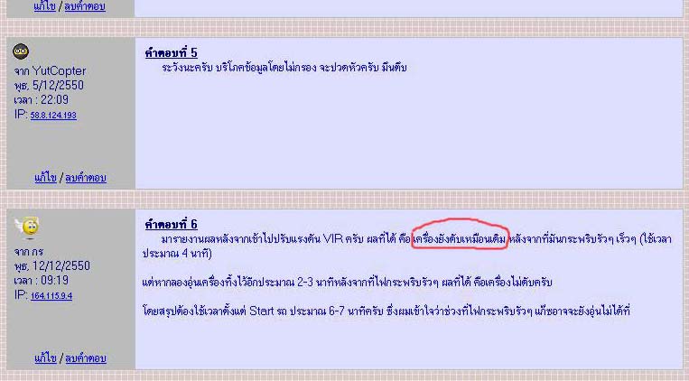

       เรียนสอบถามเพื่อนๆ ที่ใช้ Autronic และที่ไปติดตั้งที่ร้านนี้มา หรือร้านอื่นๆ ด้วยครับ
ผมขับรถ Honda City Zx 2006 เพิ่งไปติด LPG หัวฉีด Autronic ถัง 68 ลิตร Magnate เมื่อวันที่ 9 พ.ย. 2550 ปัญหาที่เกิดขึ้น คือ เครื่องดับเวลาเปลี่ยนไปใช้แก๊ซ หลังอุ่นแก๊ซจนไฟกระพริบรัวๆ เร็วๆ ระยะนึง
อาการที่เครื่องดับของผม หมายถึง เวลากดไปที่ 2000-25000 รอบ ที่เกียร์ N แล้วปล่อยคันเร่ง
พอเข็มลดลงมาที่ประมาณ 800-1000 รอบ เครื่องก้อดับ โดยไม่มีการสะอึก หรือสะดุดใดๆ ดับไปเฉยๆ
ซึ่งผมได้สอบถามและเข้าไปแก้ไขที่ร้าน ผลที่ได้ดังนี้ครับ
ครั้งที่ 1 หลังจากติดตั้งไป 1 สัปดาห์ ช่างขันข้อต่อต่างๆ ให้แน่น และเช็คซึม ผลที่ได้ ดับเหมือนเดิม
ครั้งที่ 2 ถัดมาอีกไม่กี่วัน ช่างขันข้อต่อต่างๆ ให้แน่นอีกครั้ง และเช็คซึม + ปรับเป็น 2500 รอบ และ 40 องศา ผลที่ได้ ดับสนิทไม่ต่างจากเดิม
ครั้งที่ 3 เมื่อวันที่ 19 พ.ย.ช่างเปลี่ยน VIR ใหม่ ขันข้อต่อต่างๆ ให้แน่นอีกครั้ง และเช็คซึม และปรับค่ากลับมาที่ 35 องศา และ 2000 รอบ ผลที่ได้ ดับเหมือนเดิม

เอ่อ ไม่ได้เข้ามาซะนาน คิดว่าเรื่องมันจบไปแล้วซะอีก เอาเป็นว่าปัญหาที่เกิดขึ้นถ้าถามว่าเครื่องยังดับเหมือนเดิมหรือไม่ คำตอบ คือ ยังดับครับ แต่ตามที่ผมแจ้งไปหากอุ่นนานอีกประมาณ 1-2 นาที เครื่องจะไม่ดับครับ แต่บางวันผมขี้เกียจรอ เลยใช้วิธีเลี้ยงคันเร่งครับ หรือปรับวิธีการใช้งาน ซึ่งก้อสามารถใช้งานได้ตามปกติ
ถ้านับจากวันที่ติดไปถึงวันนี้ก้อ 3 เดือนพอดีครับ ผมวิ่งเกือบ 10,000 โลแล้วครับ คุ้มมากๆ ถ้าคิดเป็นเงินผมประหยัดไปร่วม 1 หมื่นบาทแล้วครับ ในขณะที่ยังไม่เจอปัญหาเกี่ยวกับการติดตั้ง หรือปัญหาใดๆ และยังใช้งานได้ดีเหมือนเดิมครับ
สอบถามคุณยุทธเพิ่มเติมครับ ผมควรจะเข้าไปจูน และเช็ค Map อีกครั้งเมื่อไรดีครับ 10000 โลหรือเปล่าครับ
ส่วนเรื่องเครื่องดับ เอาไว้ลองเล่นและตั้งค่าใหม่ตามที่คุณยุทธว่าไว้ ครับแล้วจะมารายงานผลอีกครั้ง
