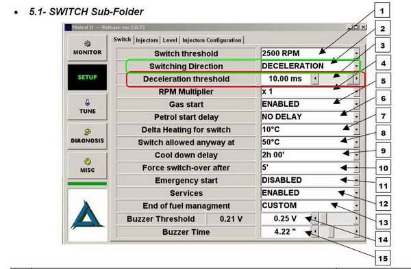

       เรียนสอบถามเพื่อนๆ ที่ใช้ Autronic และที่ไปติดตั้งที่ร้านนี้มา หรือร้านอื่นๆ ด้วยครับ
ผมขับรถ Honda City Zx 2006 เพิ่งไปติด LPG หัวฉีด Autronic ถัง 68 ลิตร Magnate เมื่อวันที่ 9 พ.ย. 2550 ปัญหาที่เกิดขึ้น คือ เครื่องดับเวลาเปลี่ยนไปใช้แก๊ซ หลังอุ่นแก๊ซจนไฟกระพริบรัวๆ เร็วๆ ระยะนึง
อาการที่เครื่องดับของผม หมายถึง เวลากดไปที่ 2000-25000 รอบ ที่เกียร์ N แล้วปล่อยคันเร่ง
พอเข็มลดลงมาที่ประมาณ 800-1000 รอบ เครื่องก้อดับ โดยไม่มีการสะอึก หรือสะดุดใดๆ ดับไปเฉยๆ
ซึ่งผมได้สอบถามและเข้าไปแก้ไขที่ร้าน ผลที่ได้ดังนี้ครับ
ครั้งที่ 1 หลังจากติดตั้งไป 1 สัปดาห์ ช่างขันข้อต่อต่างๆ ให้แน่น และเช็คซึม ผลที่ได้ ดับเหมือนเดิม
ครั้งที่ 2 ถัดมาอีกไม่กี่วัน ช่างขันข้อต่อต่างๆ ให้แน่นอีกครั้ง และเช็คซึม + ปรับเป็น 2500 รอบ และ 40 องศา ผลที่ได้ ดับสนิทไม่ต่างจากเดิม
ครั้งที่ 3 เมื่อวันที่ 19 พ.ย.ช่างเปลี่ยน VIR ใหม่ ขันข้อต่อต่างๆ ให้แน่นอีกครั้ง และเช็คซึม และปรับค่ากลับมาที่ 35 องศา และ 2000 รอบ ผลที่ได้ ดับเหมือนเดิม
อยากสอบถามเพื่อนสมาชิก ที่ติดตั้ง Autronic ที่ร้านนี้ หรือไม่ใช่ร้านนี้ช่วยกันแชร์ และวิเคราะห์หน่อยครับ ว่าสาเหตุ เกิดจากอะไร
และผมควรทำอย่างไร เพราะเงินที่จ่ายไม่ใช่น้อยๆ ผมก้ออยากได้งานที่มันดี
ผมได้สอบถามเพื่อนที่ติดยี่ห้ออื่น เช่น BRC เค้าไม่ดับครับ ผมเลยชักสงสัยแล้วว่า ปัญหาที่เกิดขึ้นเกิดจากอะไร ฝีมือช่างไม่ดี อุปกรณ์ไม่ดี หรืออะไรกันแน่
ผมรบกวนทุกท่าน รวมถึงคุณ Yuth Copter และร้าน High Way Motor ด้วยครับ ว่าจะแก้ไขปัญหาให้ผมอย่างไร
กร 081-4224110 เผื่อคุณ ยุทธ และคุณภาค จะโทรมาสอบถามผมได้เลยครับ

เอ่อ ไม่ได้เข้ามาซะนาน คิดว่าเรื่องมันจบไปแล้วซะอีก เอาเป็นว่าปัญหาที่เกิดขึ้นถ้าถามว่าเครื่องยังดับเหมือนเดิมหรือไม่ คำตอบ คือ ยังดับครับ แต่ตามที่ผมแจ้งไปหากอุ่นนานอีกประมาณ 1-2 นาที เครื่องจะไม่ดับครับ แต่บางวันผมขี้เกียจรอ เลยใช้วิธีเลี้ยงคันเร่งครับ หรือปรับวิธีการใช้งาน ซึ่งก้อสามารถใช้งานได้ตามปกติ
ถ้านับจากวันที่ติดไปถึงวันนี้ก้อ 3 เดือนพอดีครับ ผมวิ่งเกือบ 10,000 โลแล้วครับ คุ้มมากๆ ถ้าคิดเป็นเงินผมประหยัดไปร่วม 1 หมื่นบาทแล้วครับ ในขณะที่ยังไม่เจอปัญหาเกี่ยวกับการติดตั้ง หรือปัญหาใดๆ และยังใช้งานได้ดีเหมือนเดิมครับ
สอบถามคุณยุทธเพิ่มเติมครับ ผมควรจะเข้าไปจูน และเช็ค Map อีกครั้งเมื่อไรดีครับ 10000 โลหรือเปล่าครับ
ส่วนเรื่องเครื่องดับ เอาไว้ลองเล่นและตั้งค่าใหม่ตามที่คุณยุทธว่าไว้ ครับแล้วจะมารายงานผลอีกครั้ง
