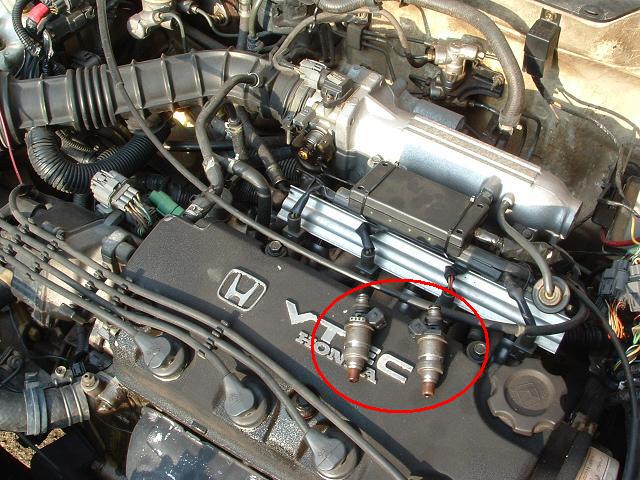

ตัดปั้มติก มีสิทธ หัวฉีด พังๆๆๆ นะครับ ผมโดยแล้ว โดนของแพงซะด้วย
จาก เอ็ม
ศุกร์ที่ , 9/11/2550
เวลา : 15:51
202.91.23.4
อ่านแล้ว = 8721 ครั้ง
       รถผม honda civic เครื่องยนต์หัวฉีด ติดแก็สแบบมิกเซอร์ มา 2 ปี ใช้วิธีตัดปั้มติก ปรากฎว่า หัวฉีดน้ำมันพัง ครับท่าน หัวหน้าช่างที่ศูนย์บอกว่า หัวฉีดไม่ได้เสียกันง่ายๆๆ และราคาก็โคตแพงเลยครับ พังไป 2 หัว ผมเลยซื้อของมือสองเปลี่ยน ใช้งานได้ปกติ ช่างอธิบายคร่าวๆๆ ว่า การที่ไม่มีน้ำมันในหัวฉีด-หรือมีน้อย-หรือน้ำมันไม่เดิน- ทำให้หัวฉีดร้อนกว่าปกติ ฉนวนที่หุ้มขอลวดภายในหัวฉีดจะช็อตรอบกัน และในที่สุดขอลวดหัวฉีดก็ขาด พังในที่สุด ช่างแนะนำว่า ให้ไปทำอย่างไรก็ได้ ให้ปั้มทำงานสัก 30วินาที แล้วหยุด 2นาที่ ทำอย่างนี้ไปเลยๆๆ ทำงานแค่ 30 วินาทีก็พอ เพราะตัวปั้มจะมีวาวล์ป้องกันน้ำมันย้อนกลับอยู่แล้ว เพื่อให้น้ำมันไหลเวียน ระบายความร้อนไปในตัว และ ปั้มจะได้ไม่เสียไวด้วย
ท่านมีความคิดเห็นอย่างไรกับคำแนะนำของช่างบ้างครับ
